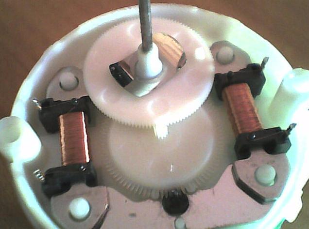

DmitryVS Опубликовано 28 апреля, 2016 Опубликовано 28 апреля, 2016 Пришел щиток Ford Torneo 2005г бензин с неработающим спидометром, в результате вскрытия двигателя спидометра обнаружена нерабочая шестерня со съеденными зубьями.На фото черная шестерня. Прошу помощь зала, кроме фордов где еще может стоять такой же двигатель ( может.у кого есть такой моторчик ) . На 1 Форде стоят моторы другой формы. Поиск через Googl дает доставку через 10 дней, да еще и праздники, может кто-то что-то по делу подскажет. Всем спасибо.

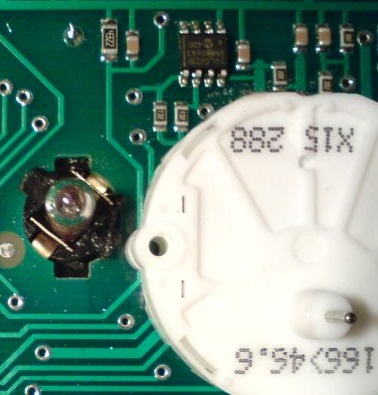

6508560170 Опубликовано 28 апреля, 2016 Опубликовано 28 апреля, 2016 (изменено) Не они.Вот,у меня на столе разобраный лежит,найдите отличия(хотя-бы визуально),Хотя какие - то детали ...количество зубьев посчитать,сопротивление обмоток померять...может что-то и подойдет... Изменено 28 апреля, 2016 пользователем 6508560170
DmitryVS Опубликовано 28 апреля, 2016 Автор Опубликовано 28 апреля, 2016 (изменено) Спасибо парни, что откликнулись. Сопротивление обмоток 295 Ом , шестеренка наружная 90 зубьев, внутренняя 10 зубьев. Еще добавлю: внутренний диаметр 1,5мм, наружный 12,5мм. Изменено 28 апреля, 2016 пользователем DmitryVS

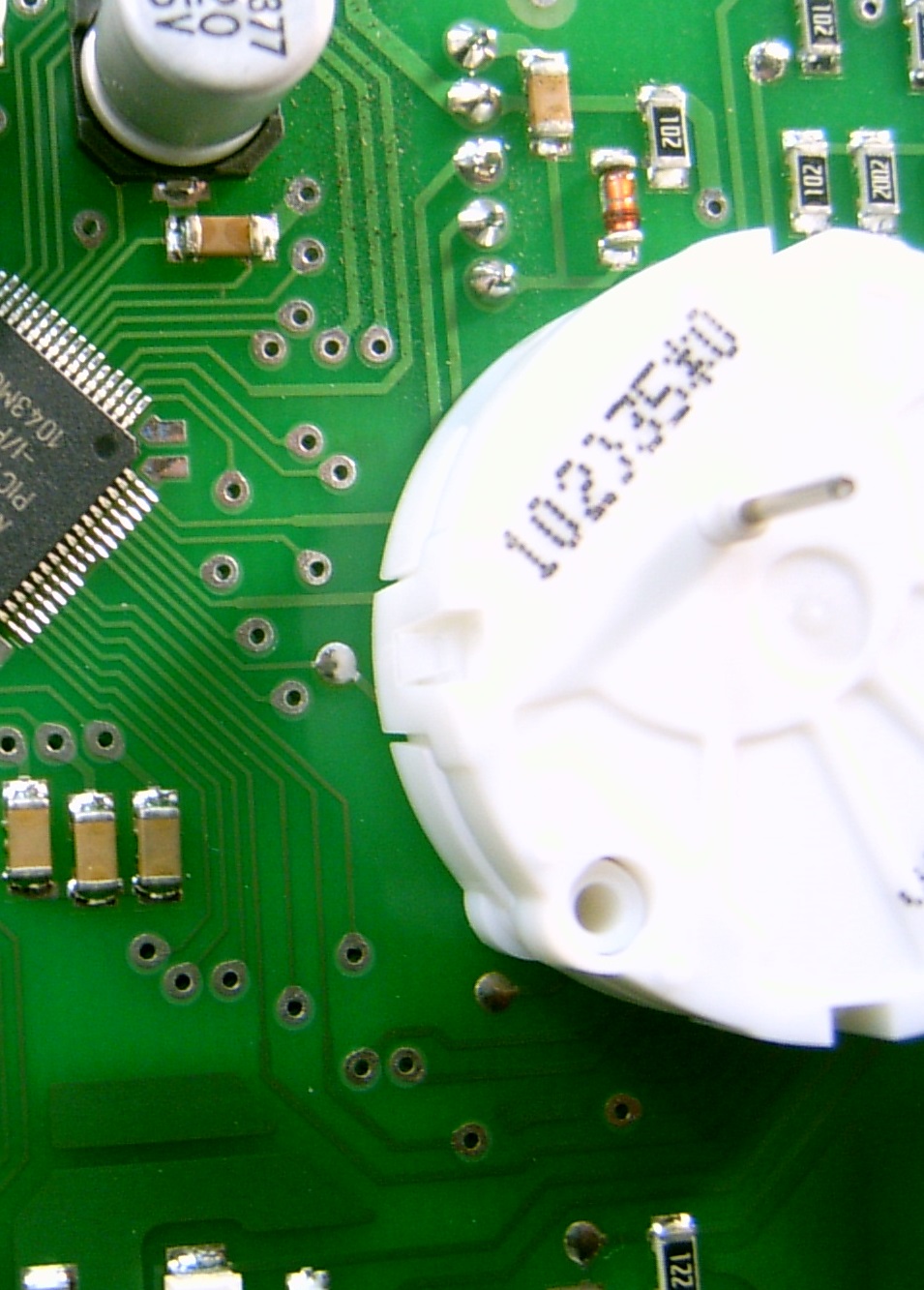

DmitryVS Опубликовано 28 апреля, 2016 Автор Опубликовано 28 апреля, 2016 Фотоотчет, Моторы практически одинаковые, за исключением подключения и пазов для крепления, есть небольшая разница в сопротивлении 296 и 298 ом , но думаю это не существенно. Ставить буду завтра. Всем спасибо, особенно за пинок в сторону Счетмаша. слева Счетмаш, справа Форд
