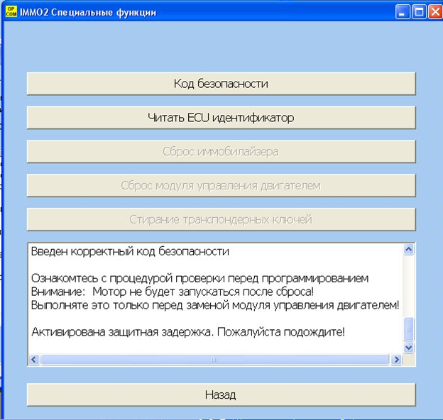

Ребят, подскажите, плииз, моторник резетнул в карпрог, в opcom изменил винкод в моторнике, далее в иммобилайзере вошел в это окно - и все..  Счетчик показывает 1 час 20 минут. счетчик не движется.
Вопрос: почему 1 час 20 минут, ведь попыток с неверным пином у меня не было. И как в этом окне сделать синхру моторника с иммо, если вкладок там таких нет? Или у меня прога не та, или это находится во вкладке "сброс модуля управления двигателем"??
Можно ли как то уменьшить (сбросить) время ожидания безопасности?
Изменено пользователем doctor+
Вопрос снят, сбросил, привязал. Оказывает до меня там пытались  пин ввести. Подумал, что может опком глючный. Всем спасибо за помощь.
