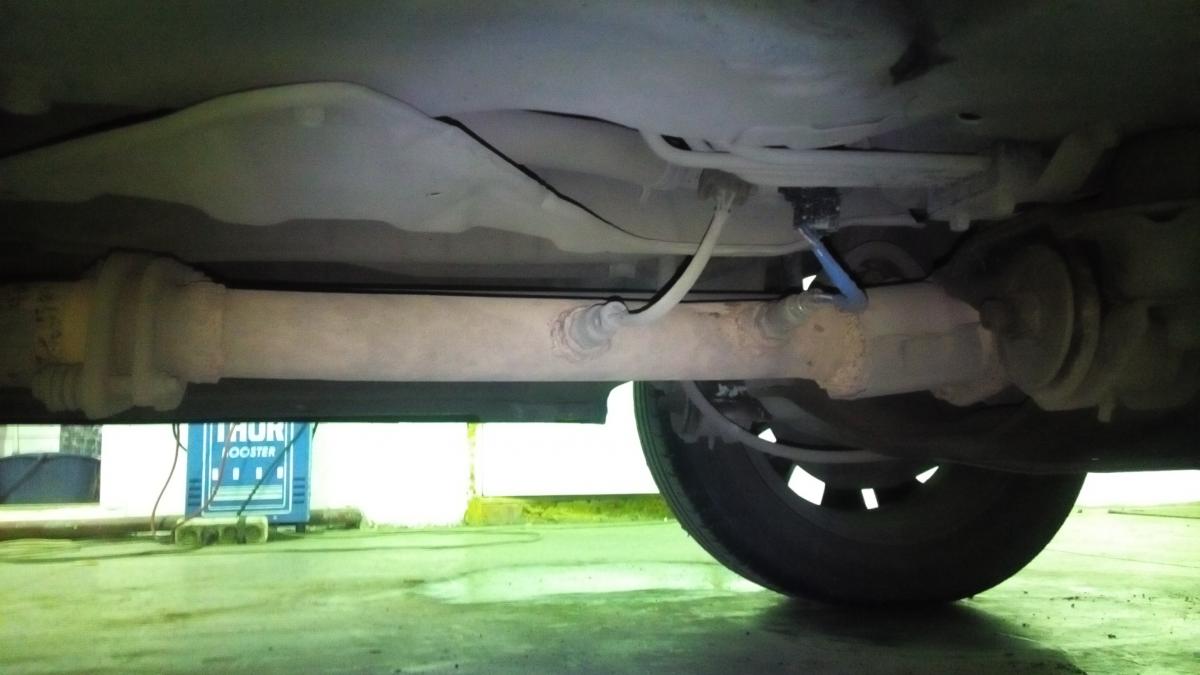

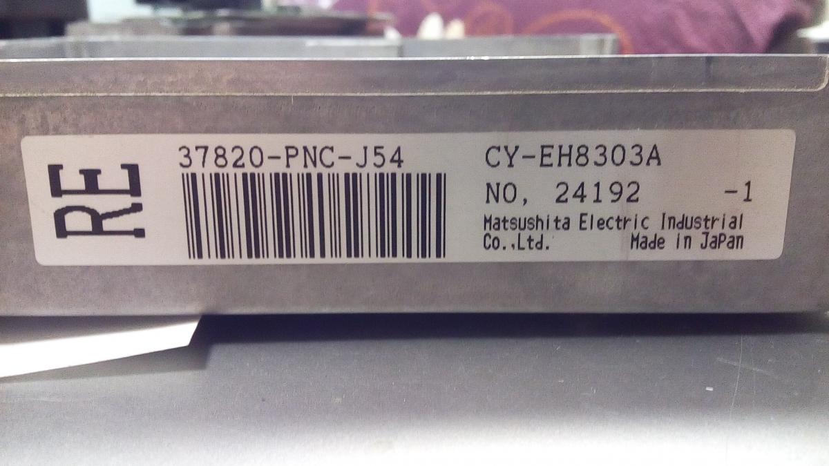

April 29, 20169 yr Приехала Honda К20А,2.0L_AT,кузов RF5, правый руль, с жалобой на расход в 30 литров , неустойчивый холостой ход и вялость при разгоне, по диагнозе ошибок нет, корректировка по топливу - богатая смесь, заглянув под машину увидел ЭТО, потому как ошибок нет, видимо прошита на Е2, но похоже не корректно поправлена прошивка, поэтому разыскивается сток, выложил то , что прочитал Stepwagon_37820-PNC-J54_SH7055_stock.rar
April 30, 20169 yr Проверь мап и барометрическое давление в протоколе,встречал такое с японии самовывозом,машинка переделовалась в японии под высокогорье.
April 30, 20169 yr Author Спасибо, все проверю после 2го, сток не нашел, но удалось найти моторник за 1450, завтра заберу
