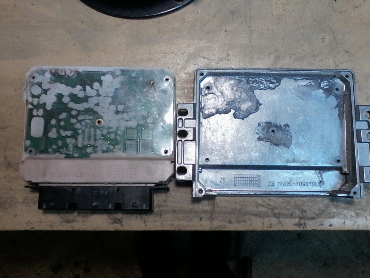

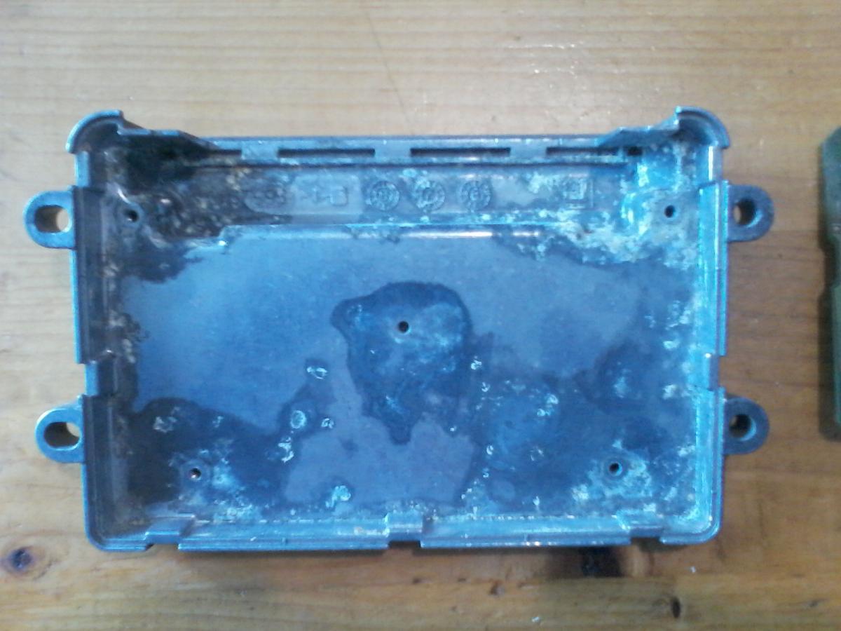

Опубликовано 10 мая, 201610 г. comment_936848 вода в нём плавает наверное,хоть моторник и резиной залит. Ссылка на комментарий https://www.auto-bk.ru/forum/topic/71039-citroen-berlingo-2-2008-14/#findComment-936848 Поделиться на другие сайты Поделиться Поделиться сообщением
