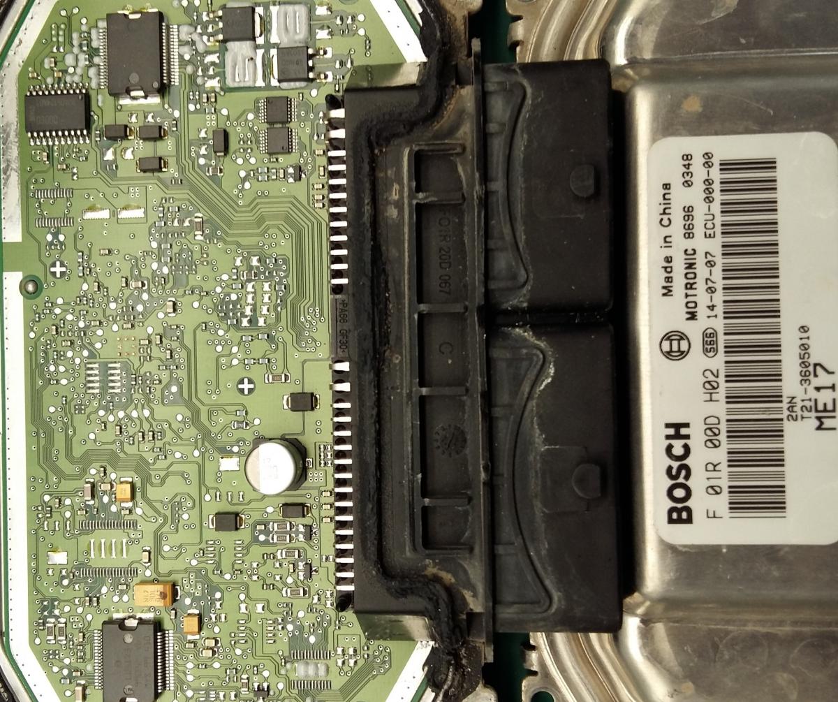

Опубликовано 12 мая, 201610 г. comment_937601 Машина 2015 года. Может кто сталкивался что там за проц,Сам дальше вскрывать боюсь,долго придется блок такой искать. Китаезы походу защиту от чип тюнинга замутили. Ссылка на комментарий https://www.auto-bk.ru/forum/topic/71106-chery-tiggo-bosch-me17/ Поделиться на другие сайты Поделиться Поделиться сообщением
Опубликовано 12 мая, 201610 г. comment_937698 ну так бош 7.8,Защита от считывания стоит,пишется комбиком или чиплоадером по обд Ссылка на комментарий https://www.auto-bk.ru/forum/topic/71106-chery-tiggo-bosch-me17/#findComment-937698 Поделиться на другие сайты Поделиться Поделиться сообщением
Опубликовано 13 мая, 201610 г. comment_937998 Тоже шью комбиком по обд бес проблем Ссылка на комментарий https://www.auto-bk.ru/forum/topic/71106-chery-tiggo-bosch-me17/#findComment-937998 Поделиться на другие сайты Поделиться Поделиться сообщением
Опубликовано 13 мая, 201610 г. comment_938064 трикор внутри 1724, бут под паролем, тпрот высокий.. Ссылка на комментарий https://www.auto-bk.ru/forum/topic/71106-chery-tiggo-bosch-me17/#findComment-938064 Поделиться на другие сайты Поделиться Поделиться сообщением
Опубликовано 14 мая, 201610 г. Автор comment_938190 Спасибо за ответы,на недели вызвоню клиента. Ссылка на комментарий https://www.auto-bk.ru/forum/topic/71106-chery-tiggo-bosch-me17/#findComment-938190 Поделиться на другие сайты Поделиться Поделиться сообщением
