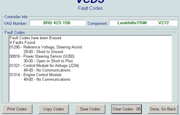

Имеется не работающий усилитель руля, ошибка
01290 - Reference Voltage; Steering Assist
29-00 - Short to Ground
и дата
Отключил датчик, ошибки по обрыву не появилось, а 01290 сохранилась. Померял напряжение в разъёме датчика, нет ни чего. Я так понимаю, там датчик холла в датчике. Кто сталкивался с подобной ошибкой? Поиском по форуму не нашёл ни чего. Думаю насос под замену.
Почитал интернет, про датчик холла это я погорячился. Вроде датчик должен быть виноват и тут http://wiki.ross-tech.com/wiki/index.php/01290пишут. Но питания в разъёме нет и при отключении ошибка "обрыв цепи" не появляется.

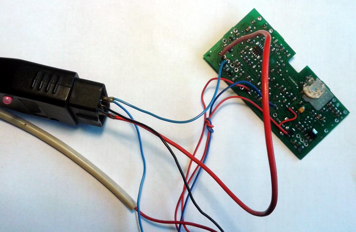

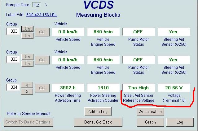

Разобрал я насос, плату выпаял, проследил по дорожкам с какой ноги проца включается питание датчика. Подключил плату на столе - питания на датчике нет. Замкнул ногу проца на соседнюю, где есть 5 вольт, питание на датчик появилось. Вчера на этом закончил. Сегодня подключился так

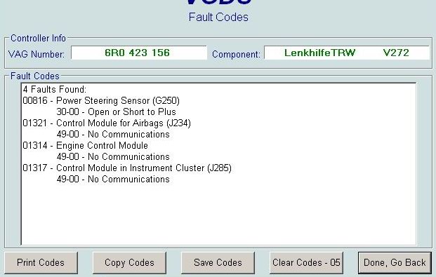

Ошибка 01290 присутствует, питания на датчик нет. Позамыкал ногу проца, отключился. Подключился снова
Ошибка 01290 пропала, появилась 00816 и появилось питание на датчике. Заработал, сцука. Ради эксперимента пинцетом замкнул питание датчика на массу. Эксперимент показал, что 01290 и 00816 могут быть одновременно.
Пойду ещё разок посмотрю
Работает, гад. Даже ком подключать не стал. Включаю - питание на датчик есть. После замыкания на массу питание датчика не восстанавливается, пока питание блока не передёрнешь. Вобщем косяк в плате был есть, хоть в данный момент и не проявляется. Насос под замену. Всё. Аплодисменты :emot64:
