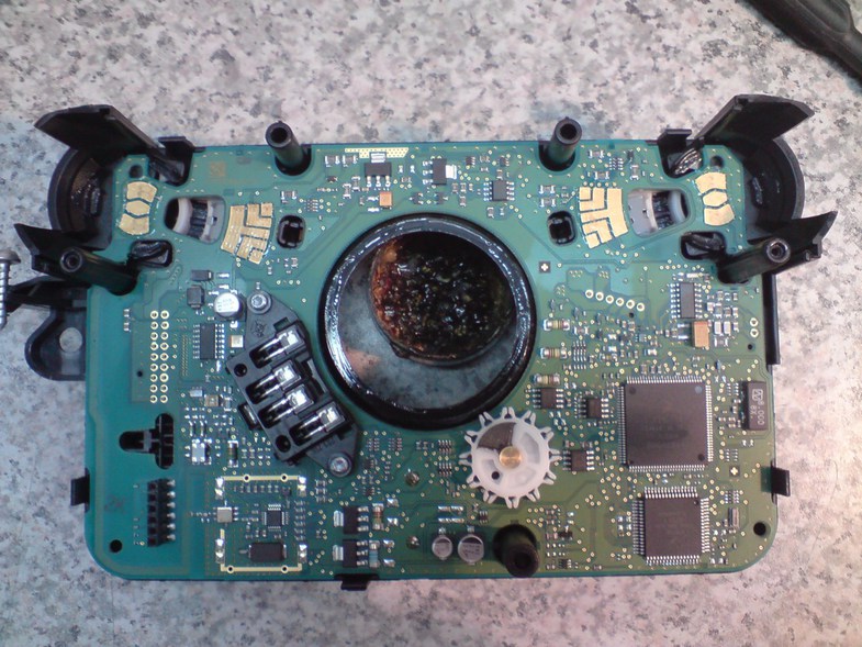

Приехала астра. Клиент сам поменял коробку передач. После этого АБС ругается на сенсор руля. Пробовали калибрацию - не проходит. Ошибка С0460 неисправность сенсора; постоянно.
Заходил в живые данные  - положение руля всё время 0 градусов.
Помогите советом!
Тут похоже с положением руля не порядок.
Подскажите правильное положение шестерёнки с магнитом!
По всякому пробую ставить.
Спасибо!
Так и поставил, но калибровка не проходит. Мой ОПКОМ чот по кану не работает по тому мучаюсь автокомом. может и в этом причина.

Спасибо!
TECH-2 зделает ето быстро или тибе нузен пин если другим обарудованием
