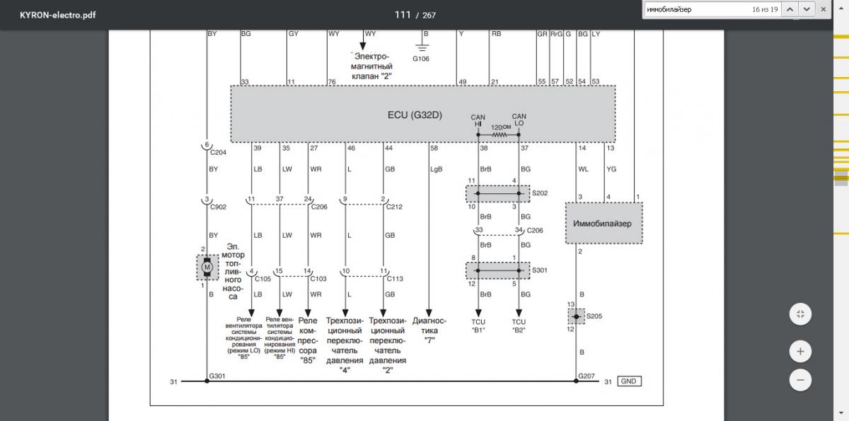

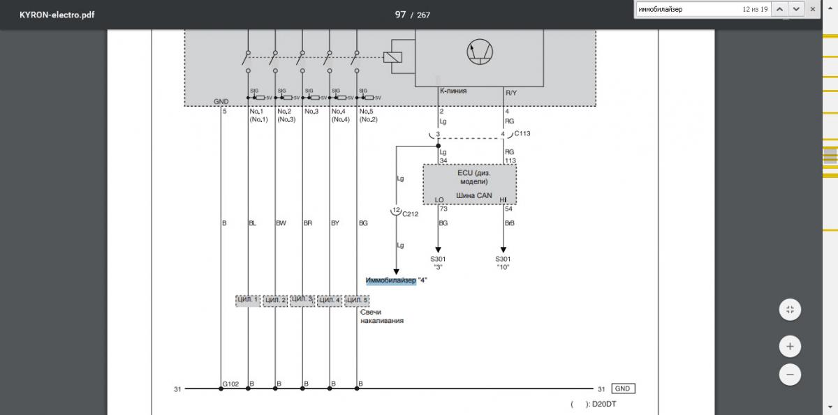

По К-линии. И диагностируется вместе с моторным по ней-же.
Диагнозится по к-линии, а обмен ни по к-линии и не по кан.
Диагноза и обмен на дизеле по К-линии, не спорь.
P.S. На картинках разное двигло.
Сдаюсь, бензин и дизель -разное. Изучил, спасибо.
