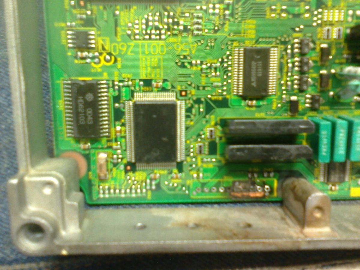

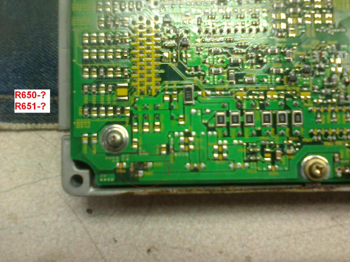

Опубликовано 17 мая, 20169 г. Всем привет , принесли в ремонт блок упр двигателем от Nissan Maxima A33 , с известной проблемой (потёк РХХ) , с микросхемой выгоревшей , ну и с другой стороны платы отсутствуют 2 резюка , тоже выгорели и куда делись неизвестно. Если есть у кого под рукой такой блок , просьба замерить сопротивление этих резюков . Блок A50-001-Z60. Фото (с телефона) вот. И ещё там под микрухой вся металлизация сгорела , , если есть возможность сделать фото несгоревшего блока выводы 4,5,6 драйвера РХХ , было-б вообще отлично . Спасибо. Изменено 17 мая, 20169 г. пользователем YUKKA
Опубликовано 17 мая, 20169 г. Автор Да я уже предположил , но почему сгорели ? , вот поэтому и подумал может там 0.1 или около того ома. Спасибо.
