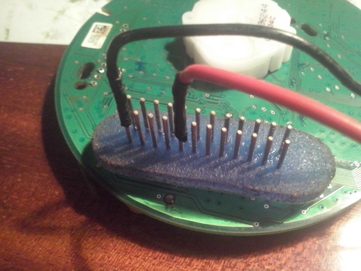

Чтоб запустить на столе нужно два плюса подать или один?
https://www.auto-bk.ru/forum/topic/71263-%D0%BA%D0%B2%D0%B0%D0%B4%D1%80%D0%BE%D1%86%D0%B8%D0%BA%D0%BB-bombardier-can-am-outlander-800/
один плюс и один минус достаточно!
https://www.auto-bk.ru/forum/topic/71263-%D0%BA%D0%B2%D0%B0%D0%B4%D1%80%D0%BE%D1%86%D0%B8%D0%BA%D0%BB-bombardier-can-am-outlander-800/#findComment-939383
спасибо!

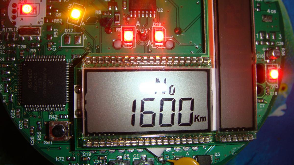

После корректировки на дисплее пусто.Подсветка горит,стрелка на ноль встаёт,"соплей" нет,ничего не сдул.
Еепром нормальный.
bombardier az60a 5935km.bin
Могла флешь слететь при чтении-записи епрома?

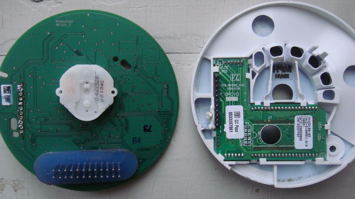

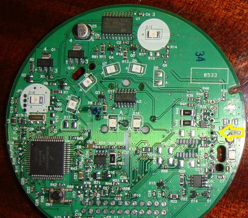

Переходы на плате не очень хорошие после выпайки дисплея . Может дорожка где-то оборвалась ?
https://www.auto-bk.ru/forum/topic/71263-%D0%BA%D0%B2%D0%B0%D0%B4%D1%80%D0%BE%D1%86%D0%B8%D0%BA%D0%BB-bombardier-can-am-outlander-800/#findComment-939435
Эта фото я делал с другого щитка,в прошлом году ещё.
На сегодняшнем щитке вроде всё нормально,сижу прозваниваю,пока ничего не нашёл....
https://www.auto-bk.ru/forum/topic/71263-%D0%BA%D0%B2%D0%B0%D0%B4%D1%80%D0%BE%D1%86%D0%B8%D0%BA%D0%BB-bombardier-can-am-outlander-800/#findComment-939440
на плату дисплея и +5в,и +12в,и минус приходят.

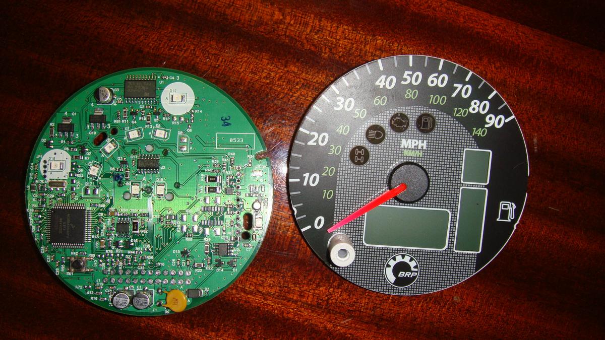

Сегодня тоже такой ковырял. Пробовал подключать на столе не припояв плату дисплея, дисплеи не работают, Только когда дисплеи припоял все заработало.

Дима,как подключаешь?
Так?
