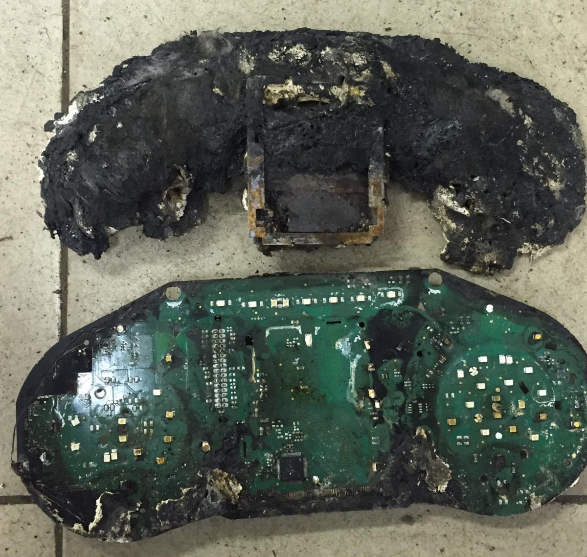

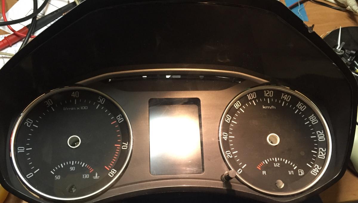

Опубликовано 20 мая, 201610 г. comment_940341 добрый день притащили Skoda Octavia 2009г после пожара все уже востановлено машина заводится и глохнет все стоит родное за исключением щитка приборов (горелый щиток привезли тоже) щиток который с разборки весь в пломбах, вскрыл его,нашел еепром 24с32 расковырял горелый и нашел еепром 24с64 попробовал не получилось...... прошу помощи,не безвозмездно$ может кто нибудь перенести область иммо из старого дампа в новый или решить любым другим способом эту проблему заранее всем откликнувшимся спасибо дампы прилагаю горелый родной 24с64.bin с разборки 24с32.bin Изменено 20 мая, 201610 г. пользователем sizov777 Ссылка на комментарий https://www.auto-bk.ru/forum/topic/71344-skoda-octavia-2009-%D0%B7%D0%B0%D0%BC%D0%B5%D0%BD%D0%B0-%D1%89%D0%B8%D1%82%D0%BA%D0%B0/ Поделиться на другие сайты Поделиться Поделиться сообщением
