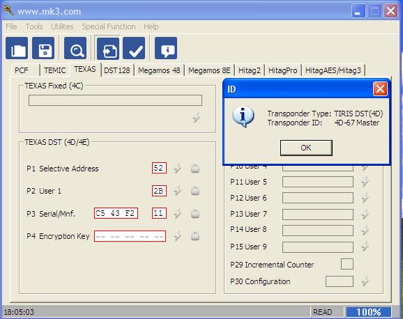

Если там точно 67, готовь тангой, другая подготовка может не прокатить и пиши по обд
Выложи скрин ключа, пропишу в иммо и моторник. Перемычко тут не катит

Привет. Вот.

Нет не все. Синхры здесь нет как таковой. точнее синхра на каждый ключ своя. Сделать можно или руками или через прегистрацию новых блоков. В лс отправил рабочий комплект

Машина завелась, после укладки ключа в моторный.
