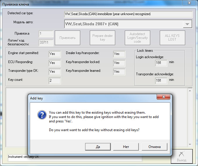

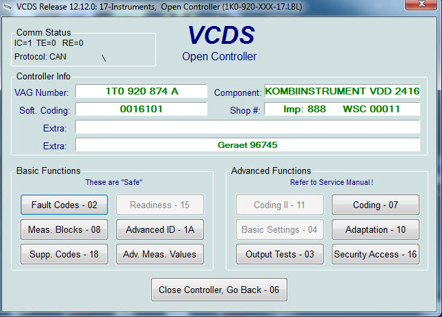

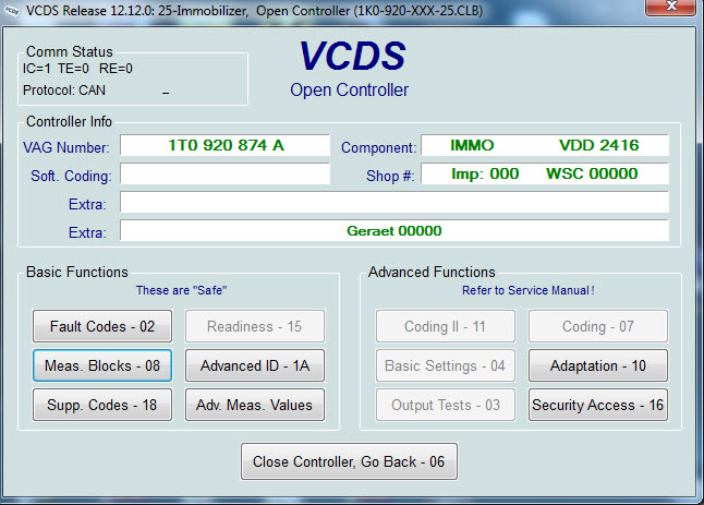

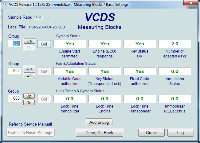

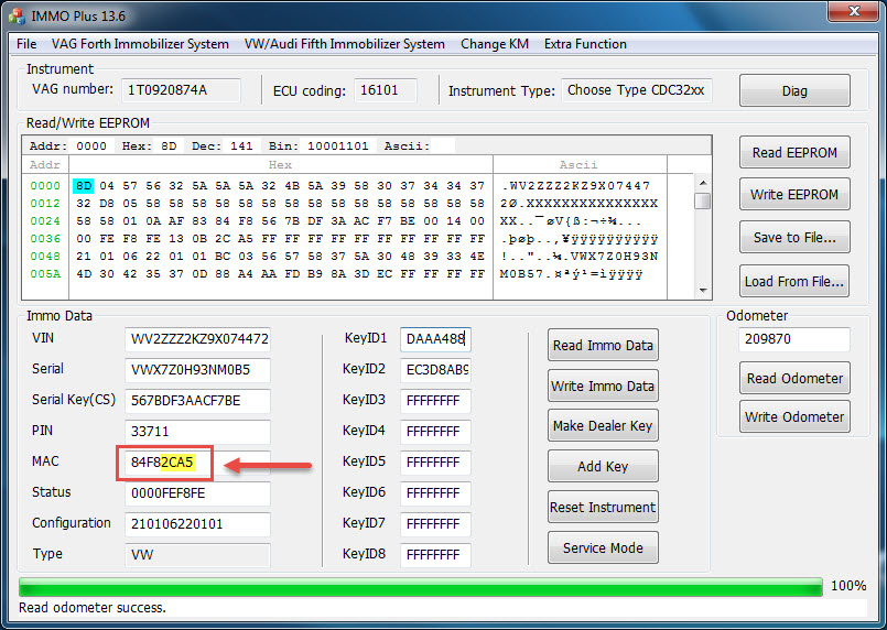

Опубликовано 21 мая, 201610 г. comment_940713 не понятная для меня проблема с иммо. не получается добавить чип, подготовил как дилер кей а по диагнозе ни как не ложиться. впихнул его руками и в статусе он виден но авто не заводит а родной заводит( в моторнике ошибок нет а в иммо ошибка 00003 - Control Module 014 - Defective. с этой ошибкой авто приехало. в панели пробег крутили так как в моторнике 446000 а в панели 209600. продублировал пробег в панели ошибка не ушла. ошибка прописалась с тем пробегом в момент покупки авто. пытался удалить все ключи и записать 1 родной процедура не проходит. как побороть ошибку и добавить кей? Address 25: Immobilizer Labels: 1K0-920-XXX-25.CLB Control Module Part Number: 1T0 920 874 A HW: 1T0 920 874 A Component and/or Version: IMMO VDD 2416 Software Coding: Work Shop Code: WSC 00000 000 00000 VCID: 3467FA5B57CEB4BE40B-8061 1 Fault Found: 00003 - Control Module 014 - Defective Freeze Frame: Fault Status: 01101110 Fault Priority: 2 Fault Frequency: 1 Reset counter: 255 Mileage: 191301 km Time Indication: 0 Date: 2000.00.00 Time: 18:09:18 Ссылка на комментарий https://www.auto-bk.ru/forum/topic/71385-vw-caddy-2009-%D0%BE%D1%88%D0%B8%D0%B1%D0%BA%D0%B0-%D0%B8%D0%BC%D0%BC%D0%BE/ Поделиться на другие сайты Поделиться Поделиться сообщением
Опубликовано 22 мая, 20169 г. comment_941165 00003 - Control Module 014 - Defective Fault Status: 01101110 в google полно топиков, как результат правки км дешёвыми китайскими шнурками, тоесть повреждён дамп.Или же была замена приборной доски и чего то накосячили.. Вариантов исправить тут несколько: 1. Обратится туда где мотали, а вдруг сохранили дамп перед смоткой? 2. Найти рабочую пару Инструмент->ЭБУ. 3. Найти дамп с такой приборки и искать косяк. Ссылка на комментарий https://www.auto-bk.ru/forum/topic/71385-vw-caddy-2009-%D0%BE%D1%88%D0%B8%D0%B1%D0%BA%D0%B0-%D0%B8%D0%BC%D0%BC%D0%BE/#findComment-941165 Поделиться на другие сайты Поделиться Поделиться сообщением

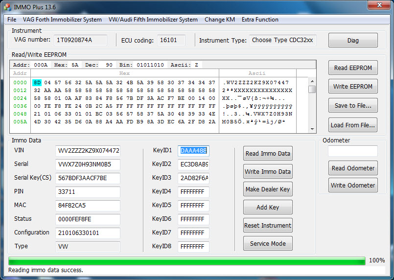

Опубликовано 25 мая, 20169 г. Автор comment_941953 ключ добавил не традиционным способом, ошибку в иммо так и не победил, игра с кодировкой результата не дала, VCDS китай может в нём косяк, сколько работал с ним проблем не было....... тема закрыта, хотя вопросы по ошибки остались. лог- скан vw caddy 2009.txt Ссылка на комментарий https://www.auto-bk.ru/forum/topic/71385-vw-caddy-2009-%D0%BE%D1%88%D0%B8%D0%B1%D0%BA%D0%B0-%D0%B8%D0%BC%D0%BC%D0%BE/#findComment-941953 Поделиться на другие сайты Поделиться Поделиться сообщением

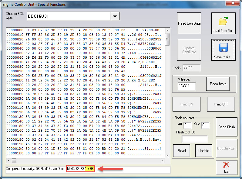

Опубликовано 29 мая, 20169 г. Автор comment_943309 вопросы по ошибки остались. по устранению ошибки иммо 00003 - Control Module 014 - Defective Fault Status: 01101110 может ли влиять MAC в иммо и в моторнике? он почему-то разный, а должен быть ведь одинаковый? может в этом косяк? Ссылка на комментарий https://www.auto-bk.ru/forum/topic/71385-vw-caddy-2009-%D0%BE%D1%88%D0%B8%D0%B1%D0%BA%D0%B0-%D0%B8%D0%BC%D0%BC%D0%BE/#findComment-943309 Поделиться на другие сайты Поделиться Поделиться сообщением
Опубликовано 30 мая, 20169 г. comment_943584 по устранению ошибки иммо 00003 - Control Module 014 - Defective Fault Status: 01101110 может ли влиять MAC в иммо и в моторнике? он почему-то разный, а должен быть ведь одинаковый? может в этом косяк? нет Ссылка на комментарий https://www.auto-bk.ru/forum/topic/71385-vw-caddy-2009-%D0%BE%D1%88%D0%B8%D0%B1%D0%BA%D0%B0-%D0%B8%D0%BC%D0%BC%D0%BE/#findComment-943584 Поделиться на другие сайты Поделиться Поделиться сообщением

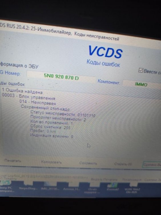

Опубликовано 26 декабря, 20214 г. comment_1259660 Помогите пожалуйста Тигуан 2009 tdi 140л.с. тоже появилась такая ошибка. Но точно пробег не крутили. Владею несколько лет, знаю предыдущего хозяина. Пол года назад такой ошибки не было. Сел аккум прикуривался долго, может из-за этого? Нахожусь в Москве, если возможно могу подъехать куда либо. Тел. 9262I7Ч987 Изменено 26 декабря, 20214 г. пользователем Komamik Ссылка на комментарий https://www.auto-bk.ru/forum/topic/71385-vw-caddy-2009-%D0%BE%D1%88%D0%B8%D0%B1%D0%BA%D0%B0-%D0%B8%D0%BC%D0%BC%D0%BE/#findComment-1259660 Поделиться на другие сайты Поделиться Поделиться сообщением
Опубликовано 26 декабря, 20214 г. comment_1259699 Обновить панель Одисом. Ссылка на комментарий https://www.auto-bk.ru/forum/topic/71385-vw-caddy-2009-%D0%BE%D1%88%D0%B8%D0%B1%D0%BA%D0%B0-%D0%B8%D0%BC%D0%BC%D0%BE/#findComment-1259699 Поделиться на другие сайты Поделиться Поделиться сообщением
