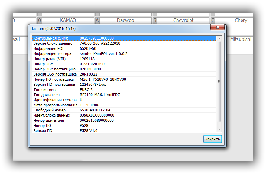

Опубликовано 29 мая, 20169 г. comment_943195 Здравствуйте подскажите машина камаз 280 л.с эбу Bosch MS 6.1 528, № 0281020090, система RP7100-MS 6.1-Voll EDC, версия програмного обеспечения 740.62-280-А22122010, можно ли вместо нее залить сток прошивку на 320 л.с. Если да поделитесь пожалуйста таковой. Ссылка на комментарий https://www.auto-bk.ru/forum/topic/71563-%D0%BF%D0%BE%D1%88%D0%B8%D0%B2%D0%BA%D0%B0-%D0%BA%D0%B0%D0%BC%D0%B0%D0%B7-bosch-ms-61-p528/ Поделиться на другие сайты Поделиться Поделиться сообщением

Опубликовано 3 июля, 20169 г. comment_954616 Здравствуйте подскажите машина камаз 280 л.с эбу Bosch MS 6.1 528, № 0281020090, система RP7100-MS 6.1-Voll EDC, версия програмного обеспечения 740.62-280-А22122010, можно ли вместо нее залить сток прошивку на 320 л.с. Если да поделитесь пожалуйста таковой. Больше 360 сил прошивки бывают? Изменено 3 июля, 20169 г. пользователем Aleksey_1 Ссылка на комментарий https://www.auto-bk.ru/forum/topic/71563-%D0%BF%D0%BE%D1%88%D0%B8%D0%B2%D0%BA%D0%B0-%D0%BA%D0%B0%D0%BC%D0%B0%D0%B7-bosch-ms-61-p528/#findComment-954616 Поделиться на другие сайты Поделиться Поделиться сообщением
Опубликовано 4 июля, 20169 г. Автор comment_954757 Да если не ошибаюсь 400 л/с есть. Ссылка на комментарий https://www.auto-bk.ru/forum/topic/71563-%D0%BF%D0%BE%D1%88%D0%B8%D0%B2%D0%BA%D0%B0-%D0%BA%D0%B0%D0%BC%D0%B0%D0%B7-bosch-ms-61-p528/#findComment-954757 Поделиться на другие сайты Поделиться Поделиться сообщением
Опубликовано 5 июля, 20169 г. comment_955113 Верно, есть и на 400. Насколько знаю сток можно накатывать с шагом 1 в плюс или минус по мощности (тоесть с 320 400) Ссылка на комментарий https://www.auto-bk.ru/forum/topic/71563-%D0%BF%D0%BE%D1%88%D0%B8%D0%B2%D0%BA%D0%B0-%D0%BA%D0%B0%D0%BC%D0%B0%D0%B7-bosch-ms-61-p528/#findComment-955113 Поделиться на другие сайты Поделиться Поделиться сообщением
Опубликовано 5 июля, 20169 г. comment_955218 Плохо знаешь, видать с теории все. А на практике на 240 или 280 если КПП не жалеть то 400 лошадок с первого раза влезают, как собственно и наоборот. Ссылка на комментарий https://www.auto-bk.ru/forum/topic/71563-%D0%BF%D0%BE%D1%88%D0%B8%D0%B2%D0%BA%D0%B0-%D0%BA%D0%B0%D0%BC%D0%B0%D0%B7-bosch-ms-61-p528/#findComment-955218 Поделиться на другие сайты Поделиться Поделиться сообщением
Опубликовано 14 июля, 20169 г. comment_957617 А если нужно не "срубить балба" а чтобы клиент ездил и горя не знал, и таки пожалеть КПП, то наверное так делать не стоит! Поправьте, если не прав. Не один человек, кто этим занимается, утверждает, что не стоит более чем на 1 шаг сдвигать. Ссылка на комментарий https://www.auto-bk.ru/forum/topic/71563-%D0%BF%D0%BE%D1%88%D0%B8%D0%B2%D0%BA%D0%B0-%D0%BA%D0%B0%D0%BC%D0%B0%D0%B7-bosch-ms-61-p528/#findComment-957617 Поделиться на другие сайты Поделиться Поделиться сообщением
