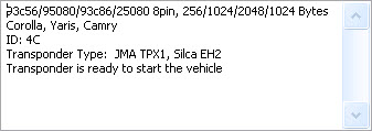

Машинку сделал и отдал спасибо и респект vladel чип TRX1 положил ручками
Что за чип такой TRX, может все таки TPX?
Действительно 4С.  Извинияюсь, дал кривой копипаст .
