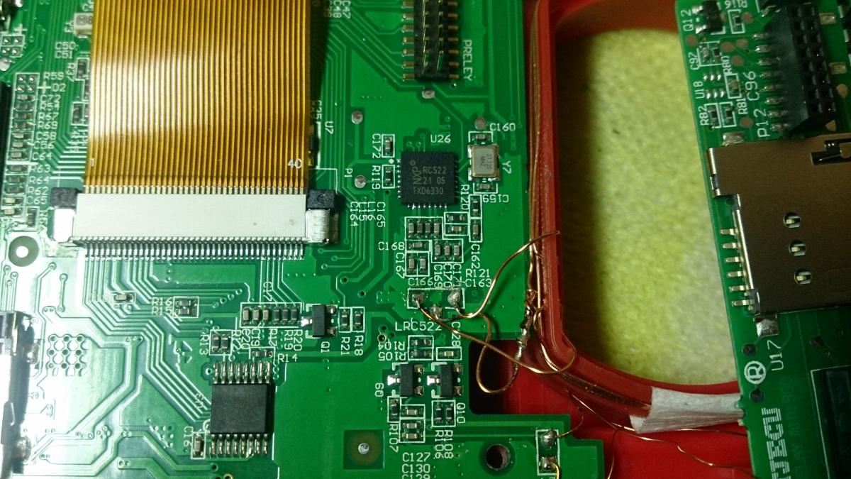

Всем здравствуйте. Сегодня получил ND900 с али, не удержался разобрал, смотрю проводок ни куда не припаян, снял платку с разъёмами акб и сим и вижу, что антенна та что со средней точкой, провод от неё конец залужен, ну и припаял к свободной площадке возле двух других концов этой обмотки. Может быть есть детальные фотки девайса и стоит ли считывать епром и копировать содержимое с sd карт.
Да хоть как ...., лучше бы через загрузчик или на SD, или, это не проблемно, способов .....

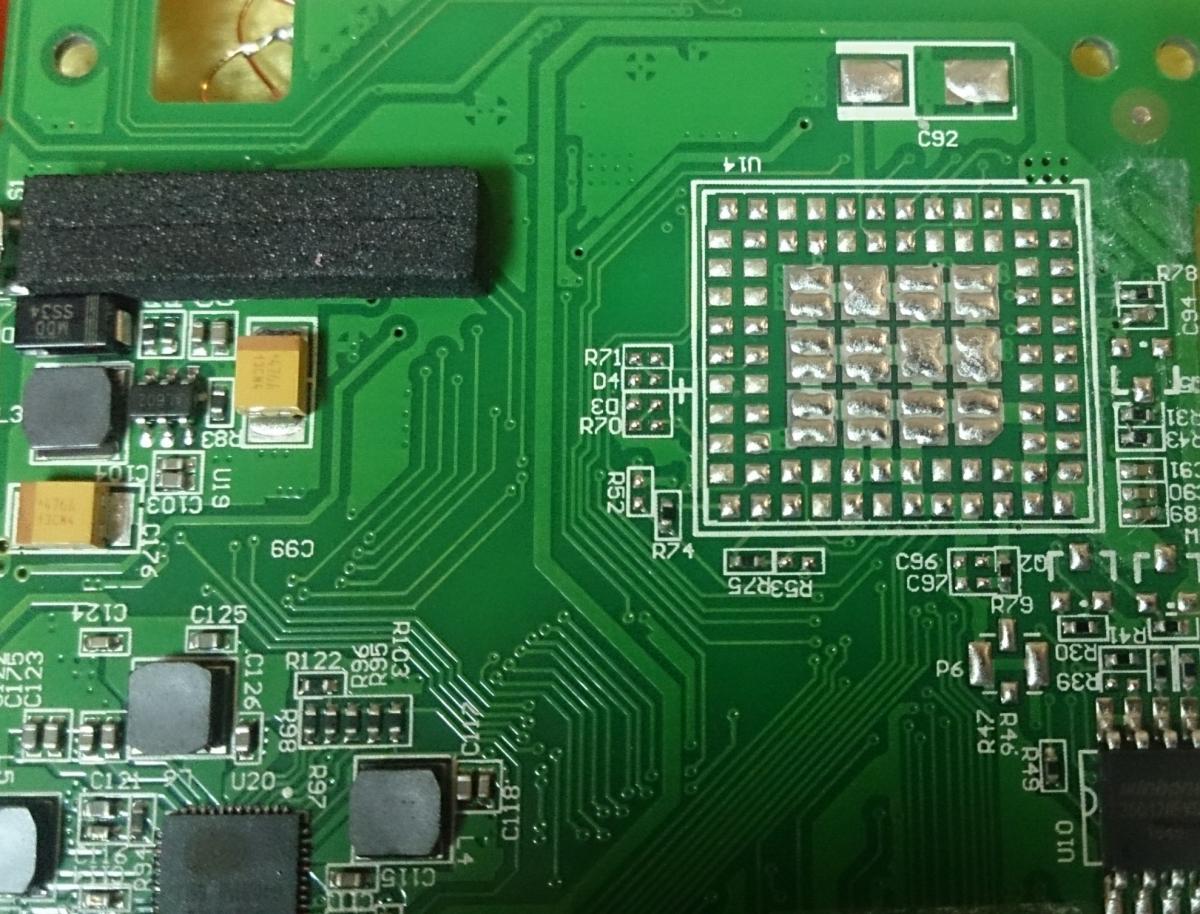

 Если не трудно сделай фото обратной стороны где должен стоять GSM-модуль в моём экземпляре его нет.
Если речь про квадрат U14 со стороны дисплея, то в моём девайсе также отсутствует. За фотки спасибо, припаял я значит верно.
Да U14 там должен стоять GSM-модуль было бы не плохо если бы ещё кто нибудь из владельцев проверил наличие модуля, я так понял добрая половина приборов выпускается без него.
С чего вы решили что это место под GSM модуль? Это место под bga микросхему, а GSM модули в bga корпусе не идут.
Не первый год занимаюсь ремонтом электроники, и 5 лет работал на производстве различных электронных устройств. Поверьте если пишу что это место под GSM модуль значит это так. А это вам картинки из разряда найдите десять отличий.
Да вы правы, спасибо за фото.
