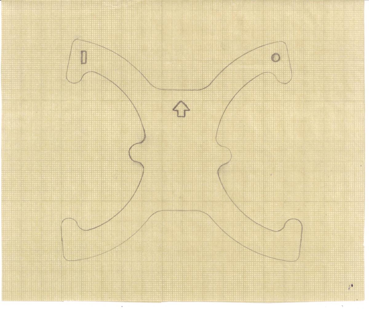

  14. Добавлю в копилку чертежей, может кому пригодится: обрисовка на миллиметровке инструмента "бабочка" для двигателя 1.6 ti-vct (115 л.с.), снято с инстумента force, использовал при замене ГРМ на своем автомобиле, при большом желании можно смастерить:)
