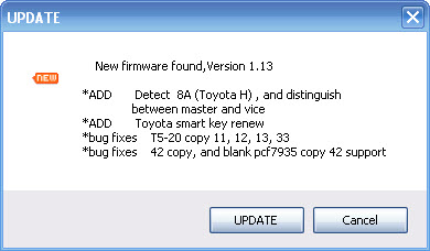

Типа, 1.13 уже

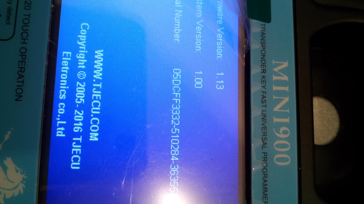

сейчас только разобрался, мне пришел не CN а ND900 Mini . Можно ссылку на официальный сайт для обновления?
не для ND своя
https://yadi.sk/d/6q0R75rdtmP7G

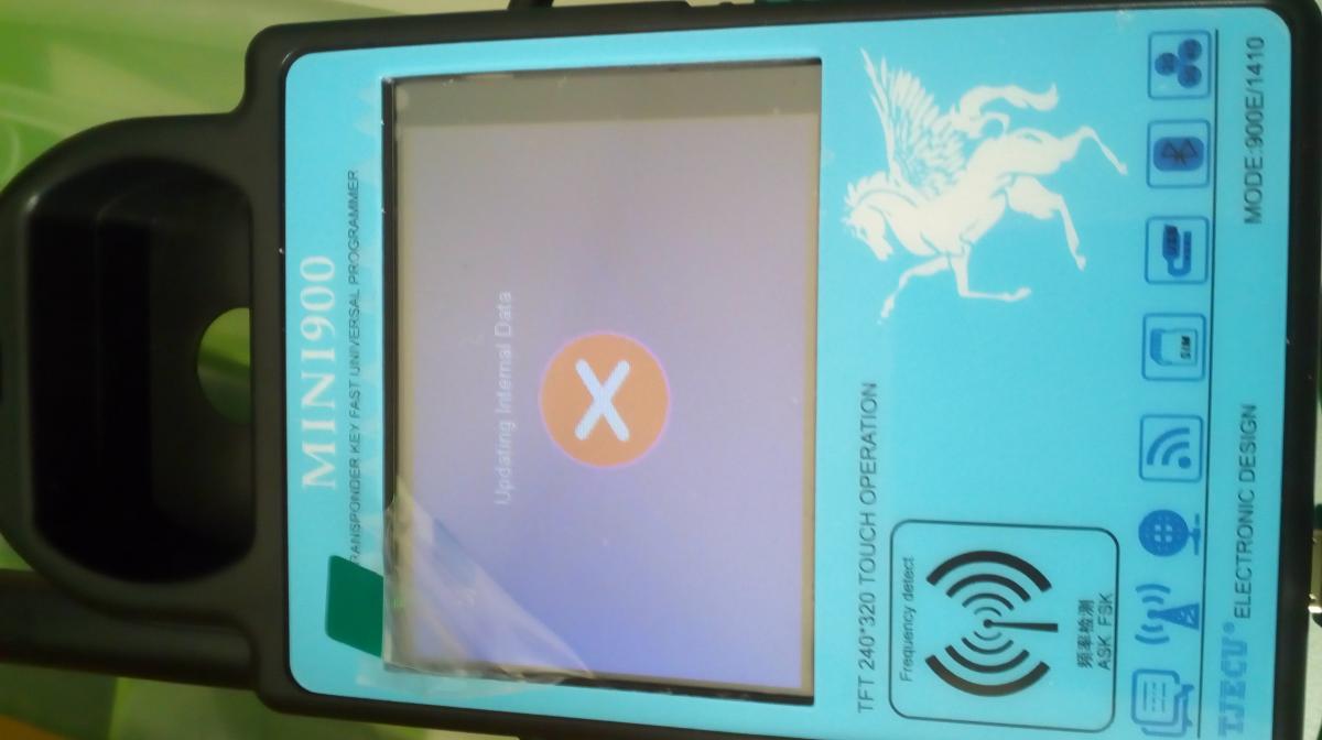

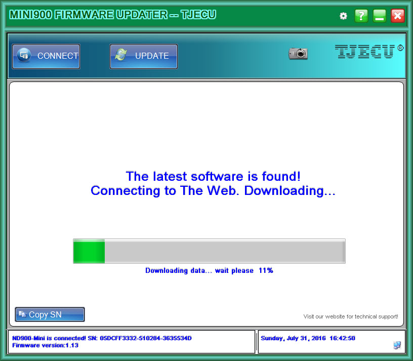

Сдох бобик, после 2 шага обновления, однако версия 1.8 видит серийник и пишет, якобы уже 1.13
Изменено пользователем 052
Короче, разобрался. 1.8 версия выкачивает обнову и превращает файл в 1.9. Потом уж им обновляем со 2-ого или 3 раза.
Во время появления креста как на картинке, происходит запись обновления в сам прибор, а до этого обновы скачиваются на комп и подготавливаются к закачке в прибор
