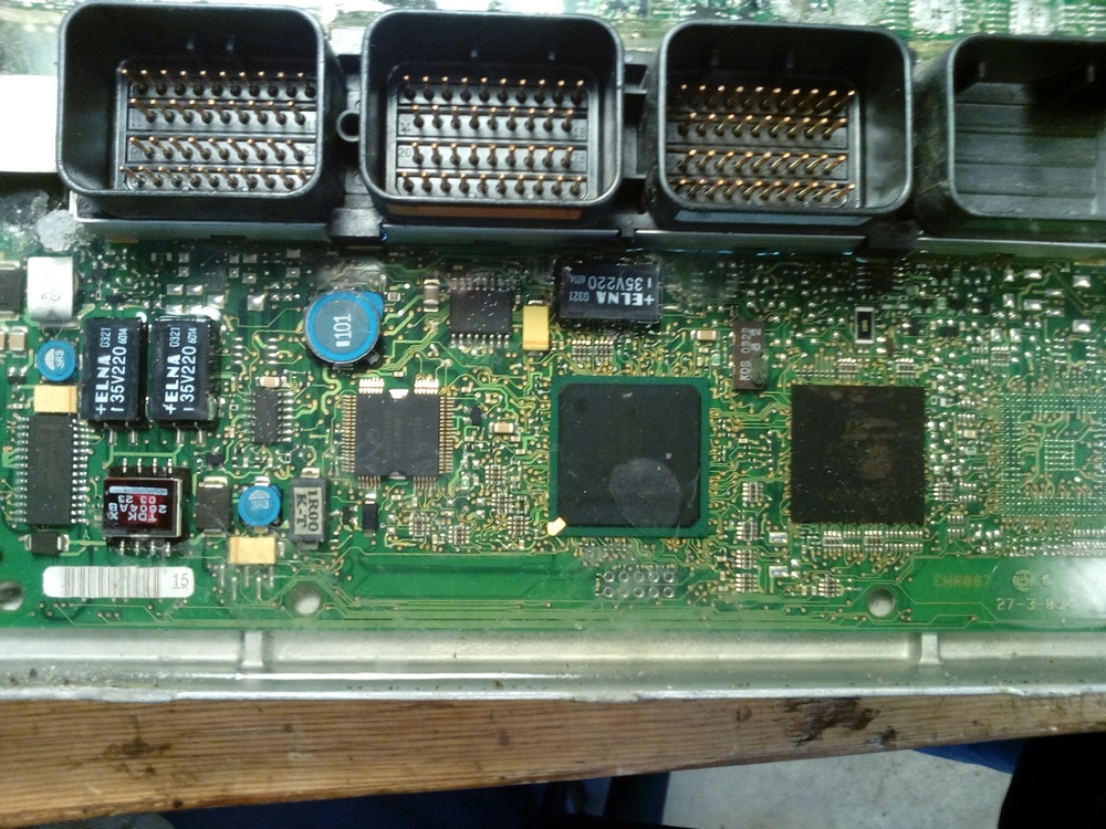

Помимо ошибок по ДК временами вываливаются ошибки по форсункам, то по всем сразу, то по отдельности. Часто ошибки не сохраняются.
По сему вопрос по замене блока-что требуется?
Реально ли где то узнать по взаимозаменяемости софта?
Чем и как его можно поменять?
Рядом с процем наблюдаются точки типа БДМ площадки-чем то значит можно читать-писать!? Чем?
Как перенести иммо? По отрывочной информации вроде как две еEEPROM-одна доступна, другая с обратной стороны. Кто знает?
Каким оборудованием можно прописать ключи?
Еще вариант-прогреть феном процессоры-есть ли смысл? Смогу я сверху их так прогреть, чтоб припой встал?

епром с обратной стороны, достаточно пересадки его в такой-же блок.

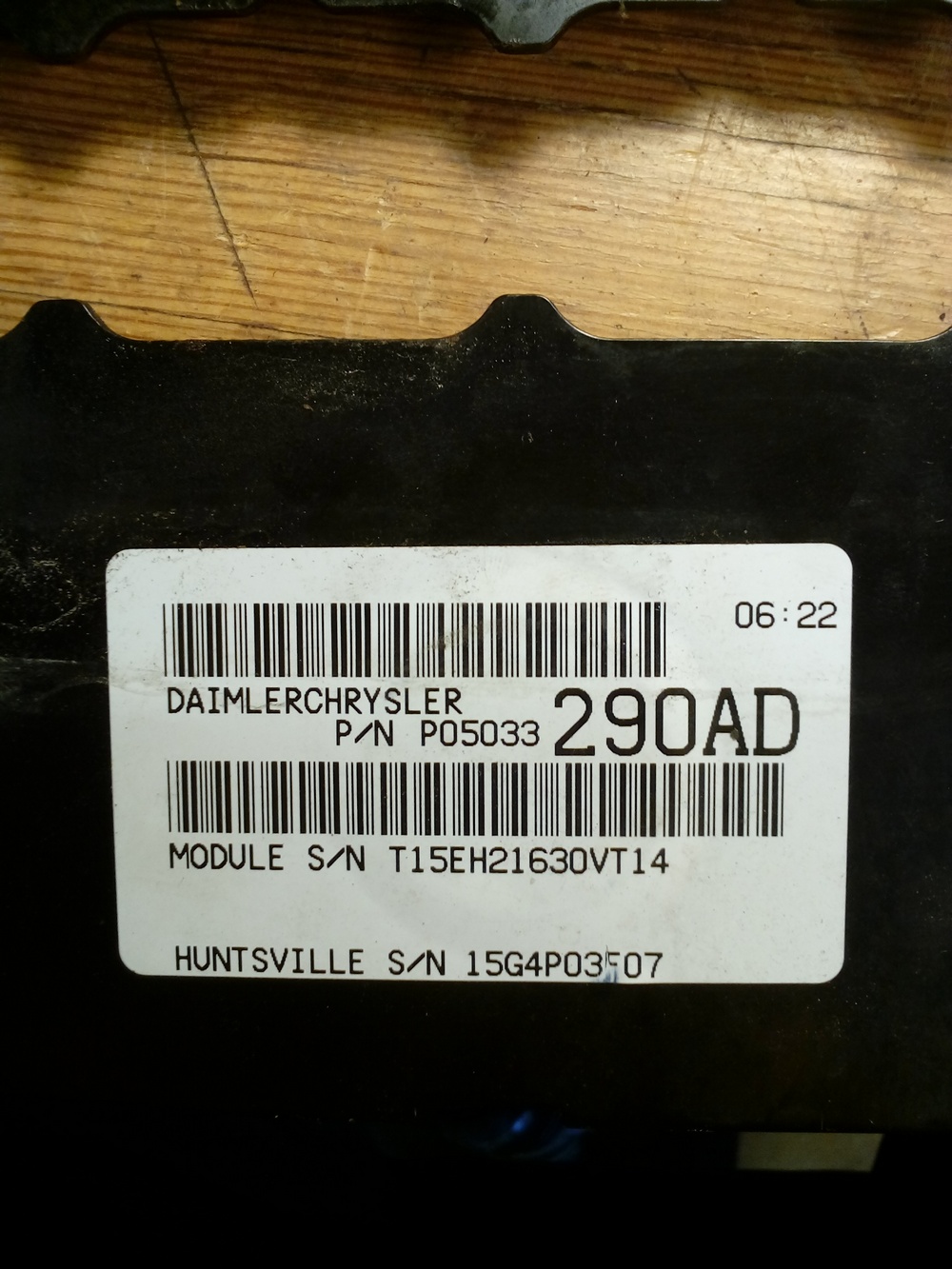

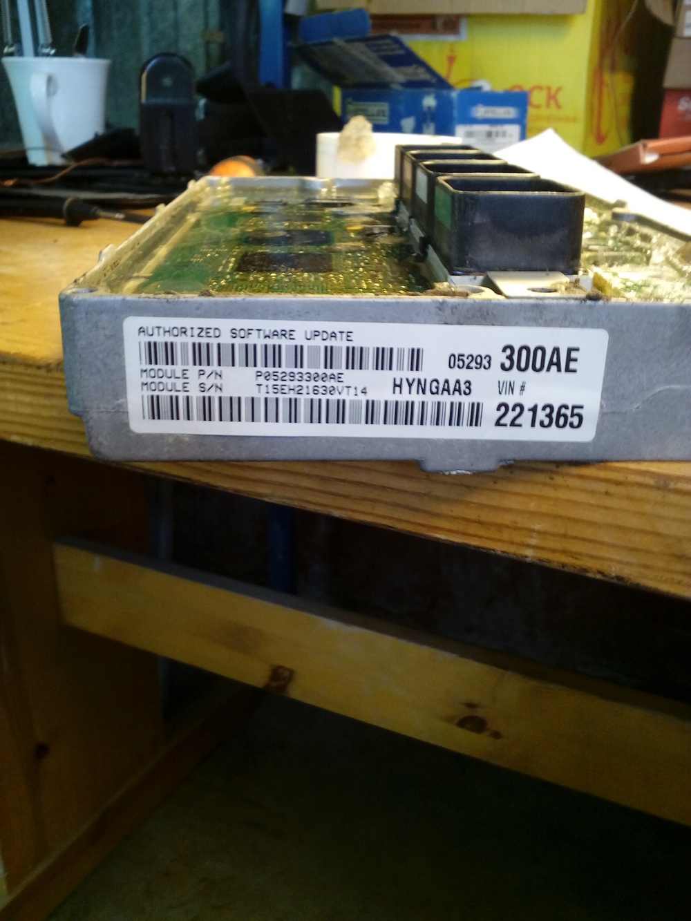

Еще проблема- у меня на блоке две наклейки, на которых разная информация!?
То что с обратной стороны я наслышан. Есть более конкретная информация? Плату, как я понял, снять проблематично, и надо пилить окно!?

пилить не надо, по краям вычищайте желатин, и аккуратно потихоньку с 2-х сторон отвертками в районе разъёма поднимайте плату. разбирал штук 5 блоков, все ок.
