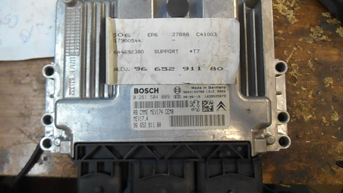

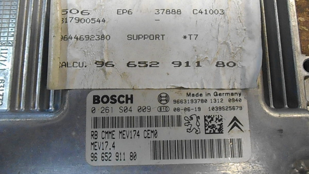

Аналогичная ситуация. Требуется помощь. Имеем блок Bosch 0 261 S04 009 MEV17.4 с Tricore 1766 на борту. Считал флеш и еепром, только вот что поправить не знаю. Virgin вариант тоже рассматривается, но желательно все же поправить то что есть так как авто не у меня.
308_MEV17.4.rar

Заметил кстати зависимость ( возможно совпадение ) , что слёт происходил при переполнении листа ошибок .
Интересное наблюдение про переполнение.
