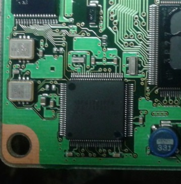

Здравствуйте! сдул по неосторожности детальку может кто подсказать что это было и маркировку
Кондер, такой же как на оставшихся 3х сторонах
Спасибо! на нем нет никакой маркировки, подойдет такой же по цвету и размеру?
Не знаю. Открывай даташит на проц и смотри, может там есть принципиальная схема для обвязки питания. Как правило в таких схемах пишут какой номинал должен быть для емкости.
В обвязке процессора стоят аналогичные кондеры - померь и поставь вместо потерянного . Скорее гле-то примерно 0.1 мкф
Проблема решилась установкой кондера 0.03 мкф такую емкость показал тестер на существующих конденсаторах. С соседнего форума человек написал , что можно было вообще ничего не ставить заработало бы... эх еслиб раньше знал.  Огромное спасибо всем за советы и ликбез!!!
