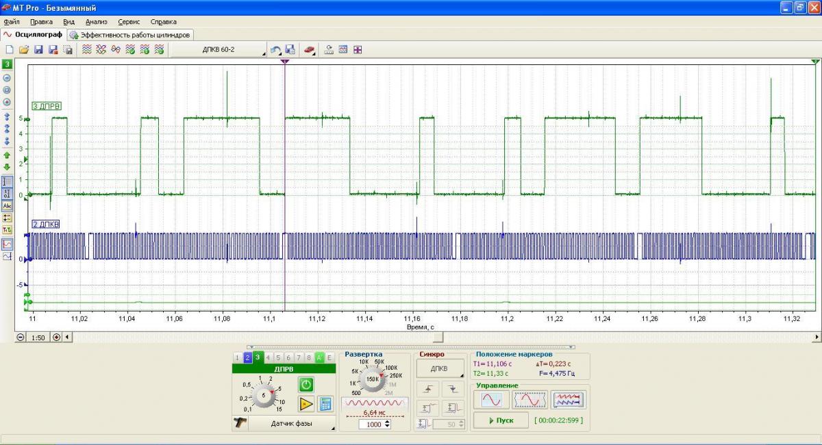

Двигатель после ремонта. Потряхивает на ХХ, прибавишь обороты, работает ровно, на ходу тоже нормально. Снял осцилку ДПКВ, ДПРВ (выпуск). Может есть у кого сравнить.
 1.6 Их всех потряхивает .
Подними обороты в первом канале  но не более  134-136  иначе ошибку словишь .

Я бы делал пневмотест по ВМТ 1-4 и 2-3, именно( компрессия не катит), по такой проблеме. Непонятно , как ремонт был сделан, всё ли правильно сделано.
