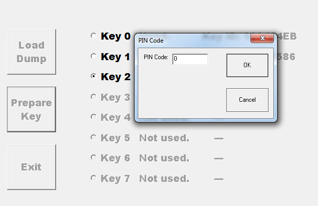

Опубликовано 8 июня, 20169 г. comment_946927 Добрый вечер! Помогите пожалуйста расчитать pin и CS по дампу блока комфорта, и конфиг датой щатка приборов (читал абрикосом) B7 Comfort 95320.bin b7 щиток.bin Ссылка на комментарий https://www.auto-bk.ru/forum/topic/71848-vw-passat-b7-20tdi-2012-%D0%B3%D0%BE%D0%B4/ Поделиться на другие сайты Поделиться Поделиться сообщением
Опубликовано 8 июня, 20169 г. comment_946938 Добрый вечер! Помогите пожалуйста расчитать pin и CS по дампу блока комфорта, и конфиг датой щатка приборов (читал абрикосом) А при чем тут щиток? Надо шесть байт с моторника тянуть и абрикос по дампу комфорта седьмой байт найдет... Либо декриптовать дамп дамп комфорта. Но это коммерческая инфа, как я полагаю. Если что - в личку... Ссылка на комментарий https://www.auto-bk.ru/forum/topic/71848-vw-passat-b7-20tdi-2012-%D0%B3%D0%BE%D0%B4/#findComment-946938 Поделиться на другие сайты Поделиться Поделиться сообщением

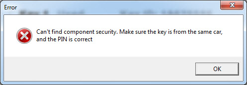

Опубликовано 9 июня, 20169 г. comment_947009 через пин абрик отказался добавить кей в дамп Ссылка на комментарий https://www.auto-bk.ru/forum/topic/71848-vw-passat-b7-20tdi-2012-%D0%B3%D0%BE%D0%B4/#findComment-947009 Поделиться на другие сайты Поделиться Поделиться сообщением
Опубликовано 9 июня, 20169 г. comment_947013 чтоб в дамп положить - пин не нужен :) Ссылка на комментарий https://www.auto-bk.ru/forum/topic/71848-vw-passat-b7-20tdi-2012-%D0%B3%D0%BE%D0%B4/#findComment-947013 Поделиться на другие сайты Поделиться Поделиться сообщением
Опубликовано 9 июня, 20169 г. comment_947020 чтоб в дамп положить - пин не нужен :) +1 Ссылка на комментарий https://www.auto-bk.ru/forum/topic/71848-vw-passat-b7-20tdi-2012-%D0%B3%D0%BE%D0%B4/#findComment-947020 Поделиться на другие сайты Поделиться Поделиться сообщением
Опубликовано 9 июня, 20169 г. comment_947026 чтоб в дамп положить - пин не нужен :) зачем он его просит? Ссылка на комментарий https://www.auto-bk.ru/forum/topic/71848-vw-passat-b7-20tdi-2012-%D0%B3%D0%BE%D0%B4/#findComment-947026 Поделиться на другие сайты Поделиться Поделиться сообщением
Опубликовано 9 июня, 20169 г. comment_947032 зачем он его просит? Для программирования через дырку, но в этом случаи пина не достаточно,нужен еще и CS БАЙТ Ссылка на комментарий https://www.auto-bk.ru/forum/topic/71848-vw-passat-b7-20tdi-2012-%D0%B3%D0%BE%D0%B4/#findComment-947032 Поделиться на другие сайты Поделиться Поделиться сообщением
Опубликовано 9 июня, 20169 г. comment_947037 Для программирования через дырку, но в этом случаи пина не достаточно,нужен еще и CS БАЙТ через дырку всё понятно и делал ни раз, эта выкладка из тага чтоб добавить в дамп....... есть ещё одна но требует дамп моторника или ввести вручную CS Ссылка на комментарий https://www.auto-bk.ru/forum/topic/71848-vw-passat-b7-20tdi-2012-%D0%B3%D0%BE%D0%B4/#findComment-947037 Поделиться на другие сайты Поделиться Поделиться сообщением
Опубликовано 9 июня, 20169 г. comment_947043 через дырку всё понятно и делал ни раз, эта выкладка из тага чтоб добавить в дамп....... есть ещё одна но требует дамп моторника или ввести вручную CS Танги нету ( тут не подскажу Ссылка на комментарий https://www.auto-bk.ru/forum/topic/71848-vw-passat-b7-20tdi-2012-%D0%B3%D0%BE%D0%B4/#findComment-947043 Поделиться на другие сайты Поделиться Поделиться сообщением
Опубликовано 9 июня, 20169 г. comment_947080 Танги нету ( тут не подскажу Танга ничего не требует, так кладет, а вот таг кей тул, похоже косячит. Пин там нафиг не сдался, только дамп нужен... И еще, владельцы "абритусов":) вы уточняйте, что пользуетесь не оригиналом, а клоуном:), а с клоунами такое случается:) ЗЫ: Ничего личного, у самого клоун:) но и требовать слишком сильно с него нельзя... Изменено 9 июня, 20169 г. пользователем shiloff Ссылка на комментарий https://www.auto-bk.ru/forum/topic/71848-vw-passat-b7-20tdi-2012-%D0%B3%D0%BE%D0%B4/#findComment-947080 Поделиться на другие сайты Поделиться Поделиться сообщением
Опубликовано 9 июня, 20169 г. comment_947095 ну по дампу комфорта и моторника таг кей прекрасно кладёт ... а вот через пин предпологаю что с заранее вписанным CS в чип он сможет добавить а может и косячит ... у меня клоун)) Ссылка на комментарий https://www.auto-bk.ru/forum/topic/71848-vw-passat-b7-20tdi-2012-%D0%B3%D0%BE%D0%B4/#findComment-947095 Поделиться на другие сайты Поделиться Поделиться сообщением
Опубликовано 9 июня, 20169 г. comment_947126 ну по дампу комфорта и моторника таг кей прекрасно кладёт ... а вот через пин предпологаю что с заранее вписанным CS в чип он сможет добавить а может и косячит ... у меня клоун)) ну по дампу комфорта и моторника таг кей прекрасно кладёт ... а вот через пин предпологаю что с заранее вписанным CS в чип он сможет добавить а может и косячит ... у меня клоун)) А тут у человека, похоже, с дампом моторника проблема, по дырке его не вытянуть, нужно разбирать и читать трикор, насколько я помню... Да и не нужно это ему:))) он в обсуждении и не участвует. А таг кей тул по дампам в эту машину ничего не кладет, кладет дамп тул из коммандера:) Изменено 9 июня, 20169 г. пользователем shiloff Ссылка на комментарий https://www.auto-bk.ru/forum/topic/71848-vw-passat-b7-20tdi-2012-%D0%B3%D0%BE%D0%B4/#findComment-947126 Поделиться на другие сайты Поделиться Поделиться сообщением

Опубликовано 9 июня, 20169 г. comment_947167 А таг кей тул по дампам в эту машину ничего не кладет попробую не согласиться, кладёт без дампа моторника но проверить правильно ли вписал пока нет возможности... Ссылка на комментарий https://www.auto-bk.ru/forum/topic/71848-vw-passat-b7-20tdi-2012-%D0%B3%D0%BE%D0%B4/#findComment-947167 Поделиться на другие сайты Поделиться Поделиться сообщением
Опубликовано 9 июня, 20169 г. comment_947285 С подготовленным ключом cs по пин не ложится. Даже родной ключ не ложится. Подскажите по процедуре как правильно? CS и PIN известны. 25 блок иммо, ввод пин(принимает), адаптация 1 канал - 2ключа,или каким номером ? На панели пишет адапаптация имобилайзера, ключей 0 и в процедуру больше не впускает до возврата дампа. С fvdi таже история, vas, odis посылают в онлайн. С 2012 годом все проходило без вопросов. Ссылка на комментарий https://www.auto-bk.ru/forum/topic/71848-vw-passat-b7-20tdi-2012-%D0%B3%D0%BE%D0%B4/#findComment-947285 Поделиться на другие сайты Поделиться Поделиться сообщением
Опубликовано 9 июня, 20169 г. comment_947289 С подготовленным ключом cs по пин не ложится. Даже родной ключ не ложится. Подскажите по процедуре как правильно? CS и PIN известны. 25 блок иммо, ввод пин(принимает), адаптация 1 канал - 2ключа,или каким номером ? На панели пишет адапаптация имобилайзера, ключей 0 и в процедуру больше не впускает до возврата дампа. С fvdi таже история, vas, odis посылают в онлайн. С 2012 годом все проходило без вопросов. для начало авто с родным ключом заводится ? если да то родной ключ должен леч на место и при запуске адаптации ключей на табло должно высветится 0-2 потом 1-2 ну и потом следующий ключ 2-2 Изменено 9 июня, 20169 г. пользователем www23 Ссылка на комментарий https://www.auto-bk.ru/forum/topic/71848-vw-passat-b7-20tdi-2012-%D0%B3%D0%BE%D0%B4/#findComment-947289 Поделиться на другие сайты Поделиться Поделиться сообщением
