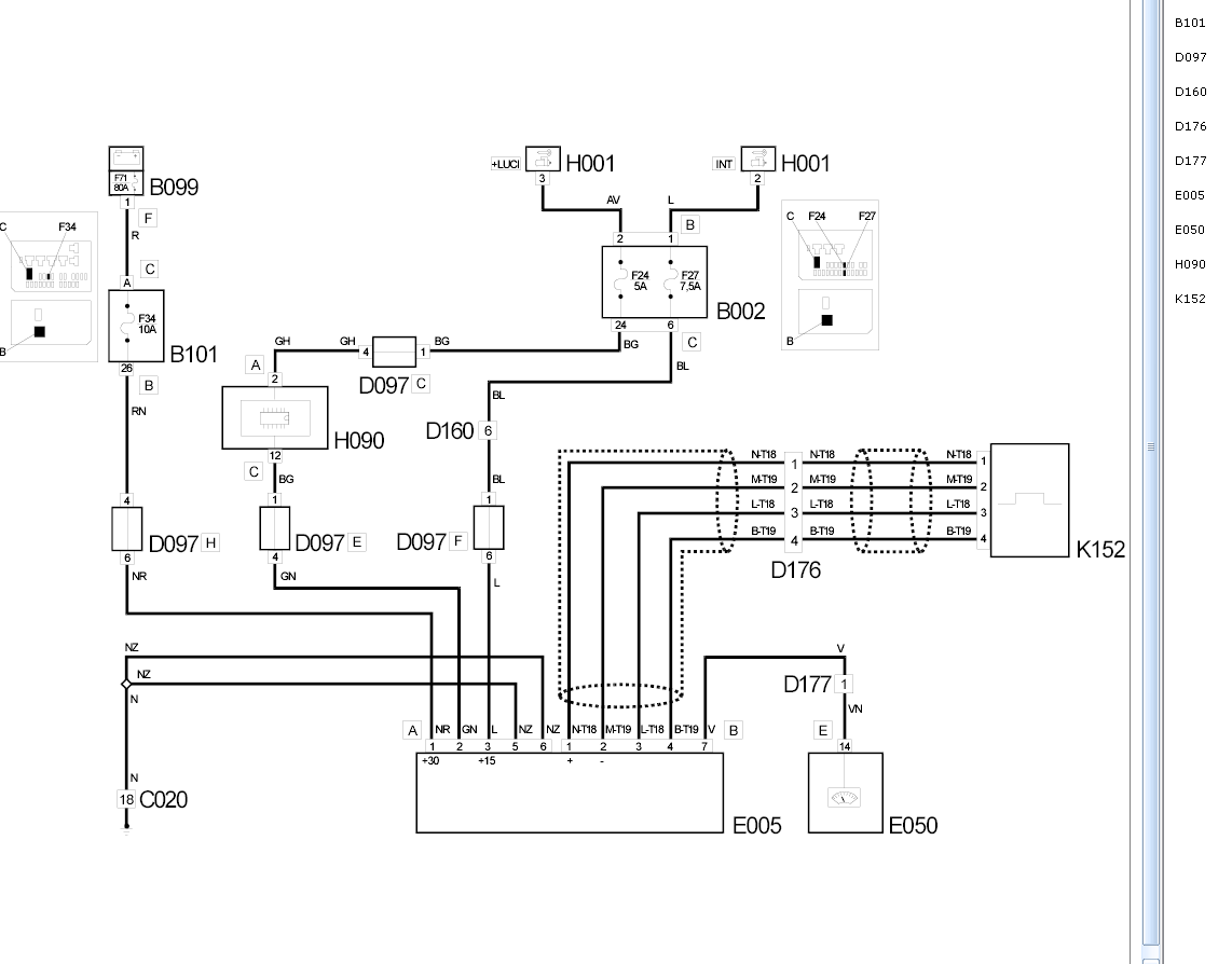

Если верить схемам, то этот датчик идет в комплектации с тахографом. Но хоть убей не вижу его! И следов от его присутствия так же.

Пока понял то, что на разъеме должно быть питание, которого по факту нет!

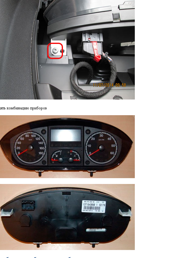

Панель снял-она имеет один разъем!
Нужна схема подключения этой панели.Наверняка ведь кто то ставил подмотку на эти машины-отдельный там датчик, или с АБС берет?
