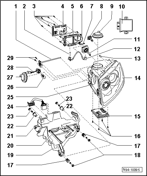

.Блок коректора и розжига(29&39) единое целое.
Прошу прощения, что вмешиваюсь, но вроде бы это разные блоки : 4 сбоку - блок розжига ,15 собственно БУ фарой - расположен снизу и частенько бывает залит.
Судя по фото ремонтируете блок розжига!
15 ремонтировался.Блок коректора и розжига единое целое.Фара с ОДНИМ блоком расположеным снизу.Фара с одной линзой.
