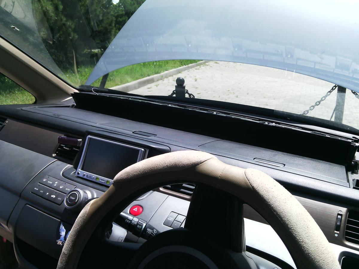

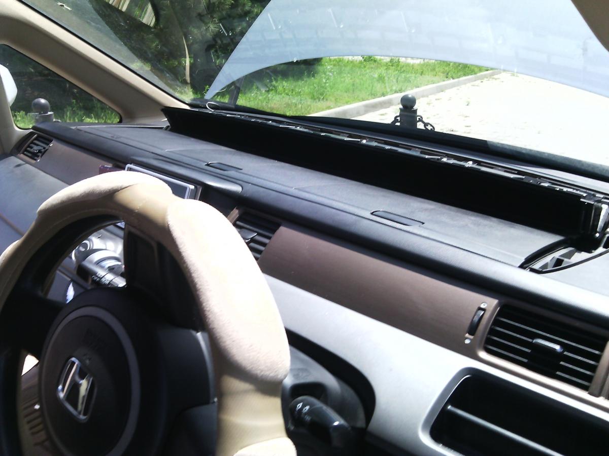

Опубликовано 11 июня, 20169 г. Добрый вечер ! может кто подскажет ))) как снять щиток на "Honda Stepwgn" 2008 год. открутил кучу саморезов , а выдернуть не могу боюсь разломать его пополам ! Изменено 11 июня, 20169 г. пользователем sergeiii
Опубликовано 11 июня, 20169 г. Автор Почистил ! smrodo Спасибо !!! Изменено 11 июня, 20169 г. пользователем sergeiii
Опубликовано 12 июня, 20169 г. Открутить саморезы, вытащить бардачки, снять пластиковые вставки по бокам (право, лево), снять с застежек верхний чехол над приборкой. И далее снова несколько саморезов на самой приборке. Тащить всю приборку вверх. Изменено 12 июня, 20169 г. пользователем Geryy

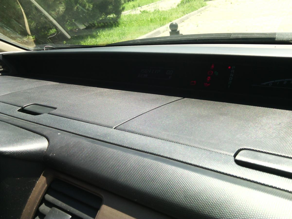

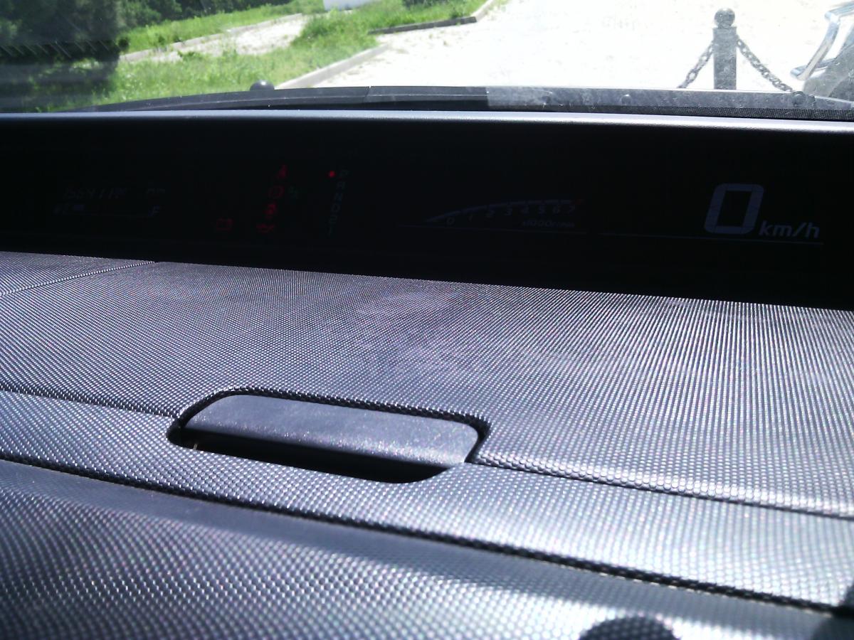

Опубликовано 12 июня, 20169 г. обратите внимание на работу (свечение) правой части щитка - в частности на тахометр (полоска) и т.п. У этих панелей есть заводской косяк, если что случится через пару дней с щитком - шлите клиента в интернет - пусть читает сам о дефекте. P.S. я проходил эту тему - клиент мне весь мозг вынес, в итоге был послан в тырнет.
Опубликовано 17 февраля, 20206 г. 12.06.2016 в 13:41, zubr сказал: обратите внимание на работу (свечение) правой части щитка - в частности на тахометр (полоска) и т.п. У этих панелей есть заводской косяк, если что случится через пару дней с щитком - шлите клиента в интернет - пусть читает сам о дефекте. P.S. я проходил эту тему - клиент мне весь мозг вынес, в итоге был послан в тырнет. не нашел в инете что-либо про этот заводской косяк
Опубликовано 7 марта, 20205 г. Сегодня впервые приехал с таким косяком . Не светится тахометр и спидометр (справа)

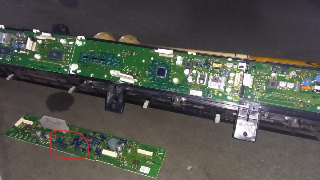

Опубликовано 27 мая, 20205 г. Фотка На какой плате из четырёх. И приблизительно в каком районе платы....

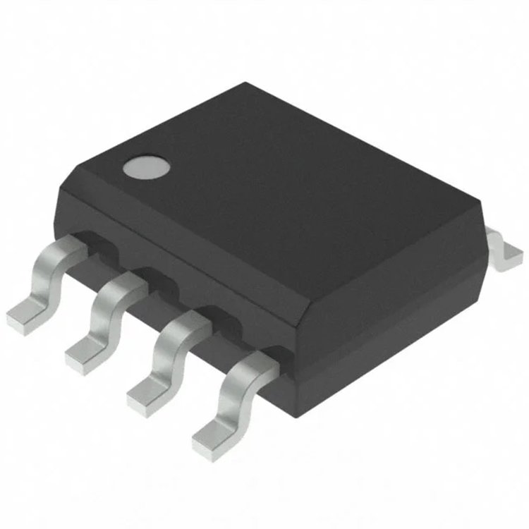

Опубликовано 27 мая, 20205 г. Автор Вы что не можете найти вот такую микросхему ? сделай нормальное фото платы где находится кварц ! это фото не твоё ))) с другого форума Изменено 27 мая, 20205 г. пользователем sergeiii
Опубликовано 28 мая, 20205 г. Это фото моё. Я на нескольких форумах выложил этот вопрос. И никто до сих пор не ответил , где живёт еепром. Сюда ни одной фотки не могу положить, размер не тот Изменено 28 мая, 20205 г. пользователем fillfirst
Опубликовано 28 мая, 20205 г. Прошу прощения,за это время можно было все трамммммммзисторы на доске прочитать... парни не в обиду,но ей богу...93 серия...4 ноги епрома идут на проц,5-8 через кондер ...звони восьминожку,где земля на 5 ноге...как-то так...Серега эвон какой образец нарисовал...
Опубликовано 28 мая, 20205 г. малость не успел, уже машину отдал. вчера уже поздно взялся, после трудового дня, глаз не видел, мозг не хотел видеть))) сегодня со свежей головой.. разобрался, отмыл лак , нашёл. еепромка S93C66 не на плате спидометра, а на отдельной плате, как я понимаю с главным процессором. уже уехала с исправным пробегом Спасибо всем.
