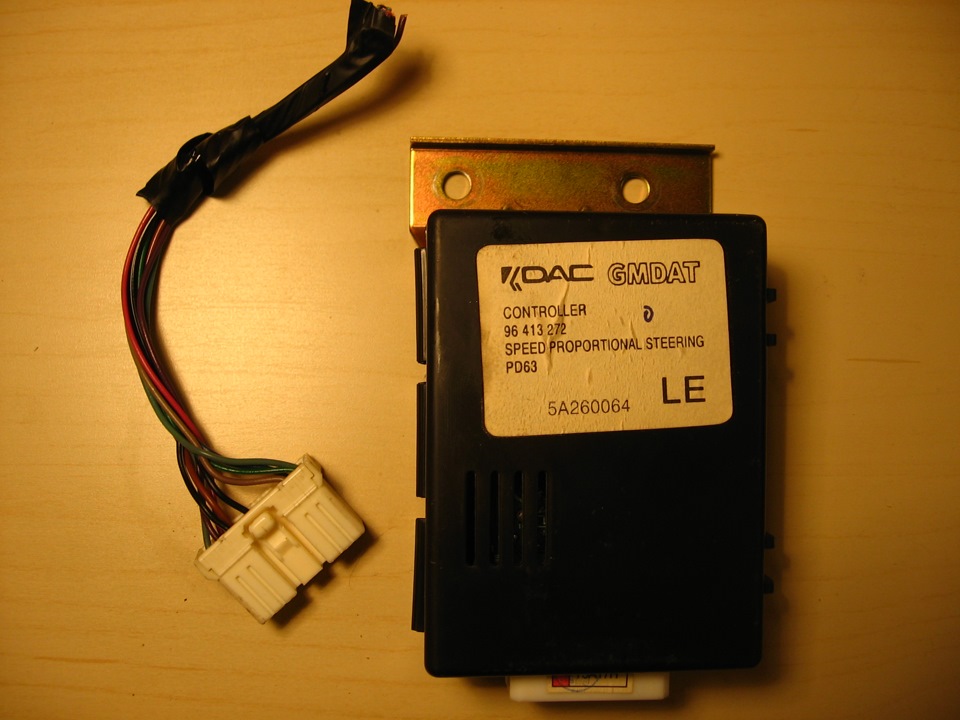

Опубликовано 12 июня, 20169 г. Здравствуйте! Принесли в ремонт блок управления усилителем руля (без авто). При беглом осмотре оказалось, что Atmega8 припаяна только крайними ножками, при этом машина больше года нормально работала (видимо ножки с металлизацией хорошо контачили), в итоге сдохла. С подменным блоком все ОК. Проверил Атмегу на программаторе, читает только 00, короче хана ей. Отсюда вопрос, есть ли у кого прошивка этой Атмеги? Подменный не дают т.к. чужой и микра там впаяна. На блоке написано: CONTROLLER 96 413 272 SPEED PROPORTIONAL STEERING. ЗЫ. Фото с нета, один в один. Изменено 12 июня, 20169 г. пользователем kostas
Опубликовано 12 июня, 20169 г. Автор Я так и подумал, сейчас хозяина машины нет, в отпуске он. Прошивку ищу на всякий случай вдруг сдохла при плохом контакте или ерунда какая-нибудь записалась. Не пойму только зачем закрывать такую хрень.
