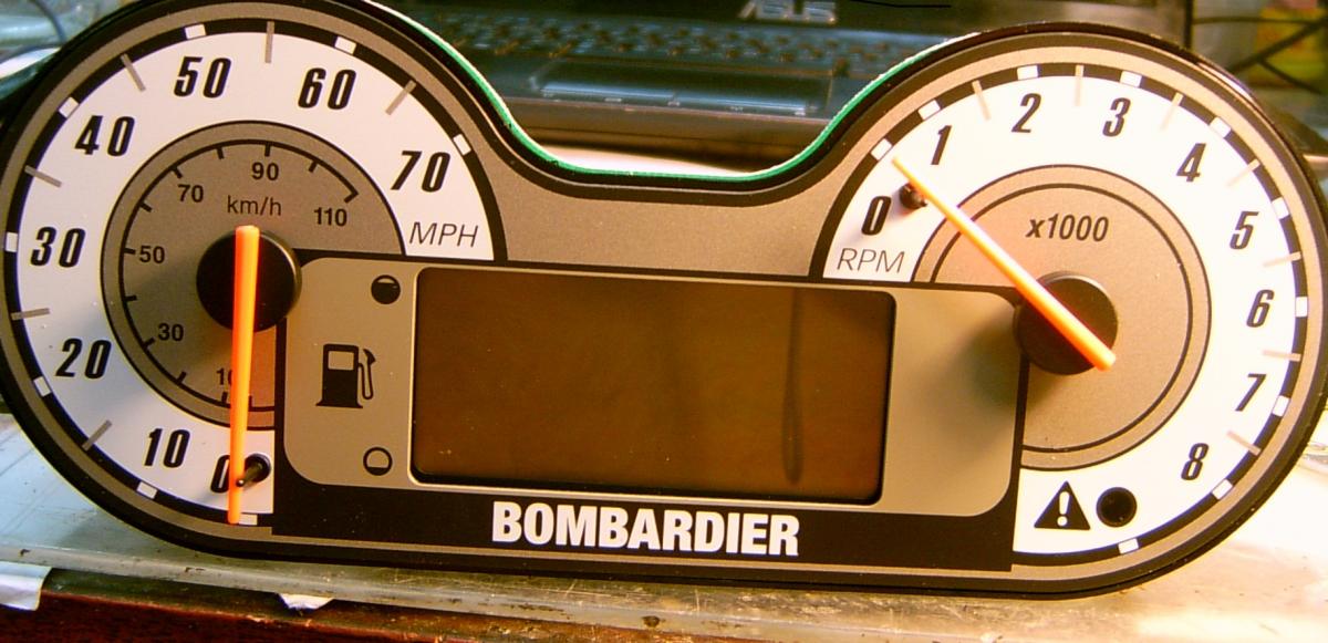

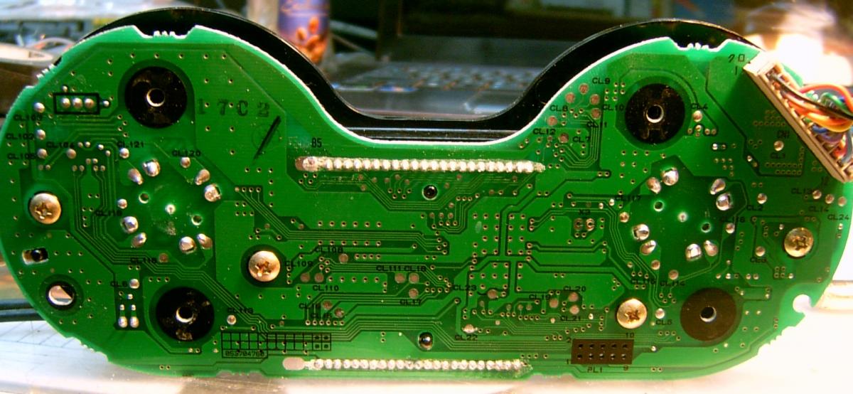

Гидроцикл Bombardier Sea-Doo 4-Tec GTX185 2003г . Вопрос где находятся моточасы : в моторнике или приборке ? В приборке 93с56 и 2 процессора.
Названия не могу сказать (они под дисплеем) . Приборка NS .Подскажите , может кто сталкивался .
Возможно и в панельке, если с56 имеется.
Опубликовано (изменено)
В дампе 93С56 привычного NS алгоритма не увидел . Да и на столе не удалось подключить . Вот дамп . Наверно все-таки часы в моторнике живут
