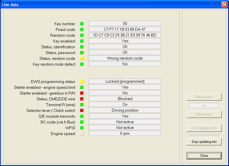

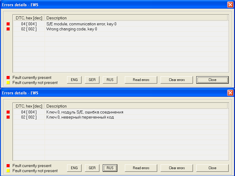

Синхру DMW-EWS с помощью BMW Scanner 1.4 положить не получается.
Ланч вроде даёт синхрить, но безрезультатно.
Накачка есть. Иммоофф в последнюю очередь. Хочется по нормальному.
Куда рыть дальше?

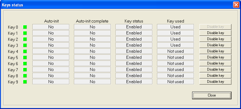

почему на 5-ю позицию не положили ключ?
У Вас же в измерениях показывает некорректный роллинг

сматри нармално лаиф дату в параметр ричаг упрвление каропке не видно щтоб бло в паркинг и по этому и стартер не крутет   selector lever/clutch switch    driving position ?

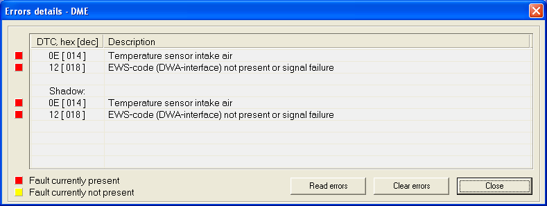

На 3-м рисунке видно,что стартер не крутит,двигатель заблокирован,Random code не совпадает,запиши из открытых(1,2,3) ключ,а там видно будет.
Коробку меняли с автомата на механику.
Проводка кинута напрямую с замка на стартер.
Хозя уже купил авто в таком виде и катался до недавнего времени пока двигатель не стуканул.
Иммо отрубил.
