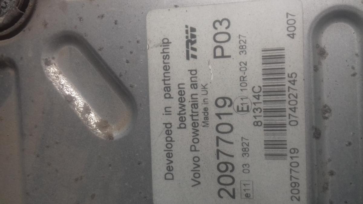

Опубликовано 15 июня, 20169 г. comment_949364 машина 2007 г. двигатель D13A ошибка по 1 форсунке обрыв. проводка проверенна. форсунка тоже. подозреваю сам блок. прилогаю осцилку снятого 1 цел. и 2.ц. блок вскрыл. но отвечающих элементов за форсы не нашол..кто имел дело с таким блоком.возможно транзюки с обратной стороны платы. https://cloud.mail.ru/public/H92A/ZSRUHWKQe Ссылка на комментарий https://www.auto-bk.ru/forum/topic/72046-volvo-fh-16-mid128-fmi5/ Поделиться на другие сайты Поделиться Поделиться сообщением
Опубликовано 17 июня, 20169 г. comment_949919 все силовое с другой стороны. 50/50 что после вскрытия блок оживет плата дугой идет. как определили что форсунка живая? на этих машинах тяжко блок выгорает, а вот форсунки очень часто Ссылка на комментарий https://www.auto-bk.ru/forum/topic/72046-volvo-fh-16-mid128-fmi5/#findComment-949919 Поделиться на другие сайты Поделиться Поделиться сообщением
Опубликовано 17 июня, 20169 г. Автор comment_949923 Перекидывал разьем со второй форсы на первую.ошибки по второй форсе нет Ссылка на комментарий https://www.auto-bk.ru/forum/topic/72046-volvo-fh-16-mid128-fmi5/#findComment-949923 Поделиться на другие сайты Поделиться Поделиться сообщением
Опубликовано 18 июня, 20169 г. comment_950279 я там понимаю что машину даже не заводите? ошибка сразу висит активная? Ссылка на комментарий https://www.auto-bk.ru/forum/topic/72046-volvo-fh-16-mid128-fmi5/#findComment-950279 Поделиться на другие сайты Поделиться Поделиться сообщением
