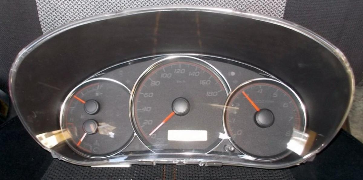

Subaru Forester 2010 замена приборки (перенос иммодаты)
Привет всем!
Подскажите плиз (можно в личку), по каким адресам в 93c76 щитка приборов, находится информация по иммо, для переноса её в донорский щиток?
Может проще все.Родной дамп записать в донора.

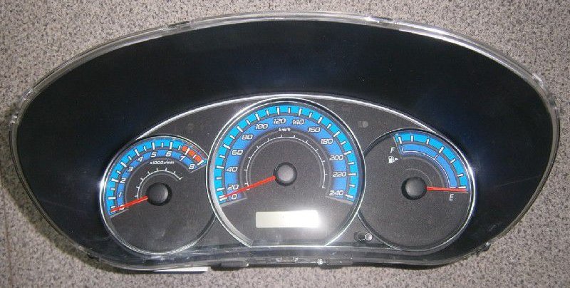

меняется чуть на другую приборку (с указателем температуры)
Изменено пользователем Villainius
просто по обд перепиши ключи и машина заведется
Тогда ясно по щитку.Насколько я понимаю в нем сидит только синхронизация.Могу ошибаться.поправьте.Андрей по прописке ключей.Каким прибором пользоваться +100 справится? Заново прописать новые ключи?
