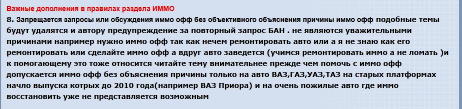

September 22, 20224 yr comment_1274044 дак всетаки можно отключить иммо оказывается или нет??? 93c56 Link to comment https://www.auto-bk.ru/forum/topic/7209-toyota-camry-2002-1mz-fe/#findComment-1274044 Share on other sites Share on Facebook Share on X Share on Pinterest More sharing options... Share this post
September 22, 20224 yr comment_1274045 Саня еепром лексус 16бит.7z Link to comment https://www.auto-bk.ru/forum/topic/7209-toyota-camry-2002-1mz-fe/#findComment-1274045 Share on other sites Share on Facebook Share on X Share on Pinterest More sharing options... Share this post
September 22, 20224 yr comment_1274053 3 часа назад, S@NA_59 сказал: дак всетаки можно отключить иммо оказывается или нет??? 93c56 Радуйся , что пока не читатель ... Link to comment https://www.auto-bk.ru/forum/topic/7209-toyota-camry-2002-1mz-fe/#findComment-1274053 Share on other sites Share on Facebook Share on X Share on Pinterest More sharing options... Share this post
September 23, 20224 yr comment_1274070 10 часов назад, MASANY сказал: Радуйся , что пока не читатель ... извиняюсь буду знать!!! Link to comment https://www.auto-bk.ru/forum/topic/7209-toyota-camry-2002-1mz-fe/#findComment-1274070 Share on other sites Share on Facebook Share on X Share on Pinterest More sharing options... Share this post
