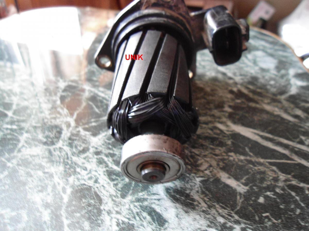

Опубликовано 22 июня, 20169 г. Привет всем!приехала машина с ошибкой"положение сцепления"сняли актуатор верхняя втулка люфтила выточили у токаря из бронзы"точно какая не помню".сняли мотор а он обгоревший,его поменяли.но асе это не дало не какого результата.проезжая метров 300 загораеться Н. Трогаешь двигатель а он горячий руку обжигает.в чем может быть проблема?почему двигатель грееться.по моим предположениям сцепление износилось и актуатору стало тяжело выжимать сцепление

Опубликовано 8 июля, 20169 г. Автор Вообщем поменяли сцепление,мотор 4l10.втулки актуатора.ампераж где то 11-15,но иногда поднимаеться и до 21.если ездить долго в спокойном темпе то где то 1.5часа все нормально,температура за бортом где то 27.5 градусов.подскажите куда дальше рыть?

Опубликовано 8 июля, 20169 г. Автор Втулки поменяли,даижок тоже пришел 4l10 незнаю усиленный ли он,старый был выгоревшый да и щетки почти кончились
