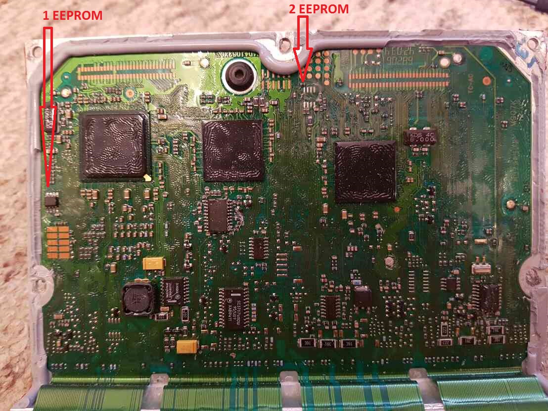

Здорово форумчане. Прошу о помощи, Авто Jeep Liberty 2004 года 3.7 стоит ЭБУ P56044221AE. Проблема ЭБУ не выходит на связь разобрал его там пленочная плата и внутри 2 eeprom памяти 95080. Нашел на соседних форумах что с ЭБУ от волга P56044XXX бывают проблемы от неправильного прикуривания и слетает дамп памяти ипром и видел что написали что это помогло но так как у меня и память и сам ЭБУ отличается не стал писать в той теме.. Помогите пожалуйста кто знает. я прикрепил Оба дампы ипромок и фото ЭБУ. 1 дамп похож на битый. Поделитесь если у кого есть стоковые.. спасибо
PS В этом эбу совмещенные и управление Двигателем и коробкой передач.. только вот не знаю точно какая из ипромок отвечает за что а может даже проблема не в этом..
