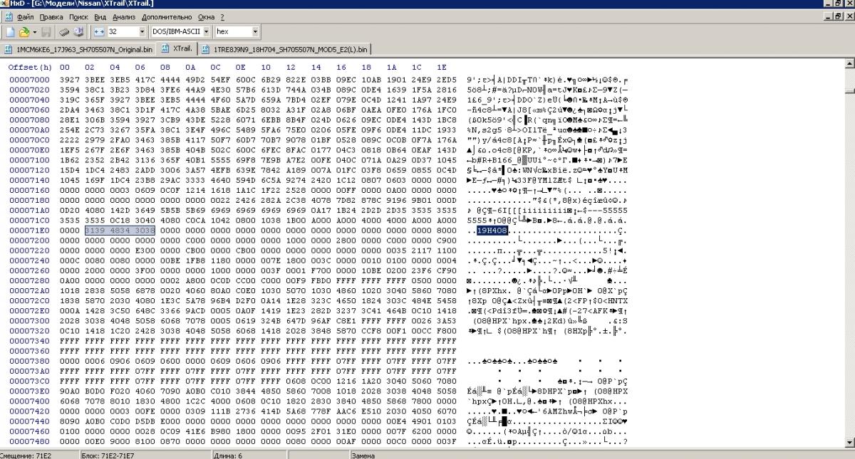

Опубликовано 26 июня, 20169 г. comment_952690 Nissan X-Trail левый руль 2003 AT QR20DE ищу сток, моторник бьет ошибку Р0605, коробка переключается не адекватно, 2ю включает где то на 3500об, предполагаю чей то не удачный тюн, сток слил, идиенты 1TREA71N1 705507N, то что слил прилагаю XTrail.rar Изменено 26 июня, 20169 г. пользователем k0tik0v Ссылка на комментарий https://www.auto-bk.ru/forum/topic/72322-nissan-x-trail-2003-at-qr20de-%D0%B8%D1%89%D1%83-%D1%81%D1%82%D0%BE%D0%BA/ Поделиться на другие сайты Поделиться Поделиться сообщением
Опубликовано 27 июня, 20169 г. comment_952706 Nissan X-Trail левый руль 2003 AT QR20DE ищу сток, моторник бьет ошибку Р0605, коробка переключается не адекватно, 2ю включает где то на 3500об, предполагаю чей то не удачный тюн, сток слил, идиенты 1TREA71N1 705507N, то что слил прилагаю Похоже блок не тот или прошивка от 23710-9H408 ENGINE CONTROL MODULE (EXY+SA).QR25DE.AT Изменено 27 июня, 20169 г. пользователем yuraz1567 Ссылка на комментарий https://www.auto-bk.ru/forum/topic/72322-nissan-x-trail-2003-at-qr20de-%D0%B8%D1%89%D1%83-%D1%81%D1%82%D0%BE%D0%BA/#findComment-952706 Поделиться на другие сайты Поделиться Поделиться сообщением
Опубликовано 27 июня, 20169 г. Автор comment_952734 Откуда инфа такая? Ведь в QR25DE 6 горшков, движка бы совсем не работала Ссылка на комментарий https://www.auto-bk.ru/forum/topic/72322-nissan-x-trail-2003-at-qr20de-%D0%B8%D1%89%D1%83-%D1%81%D1%82%D0%BE%D0%BA/#findComment-952734 Поделиться на другие сайты Поделиться Поделиться сообщением
Опубликовано 27 июня, 20169 г. comment_952796 Из считанного Откуда инфа такая? Ведь в QR25DE 6 горшков, движка бы совсем не работала Ссылка на комментарий https://www.auto-bk.ru/forum/topic/72322-nissan-x-trail-2003-at-qr20de-%D0%B8%D1%89%D1%83-%D1%81%D1%82%D0%BE%D0%BA/#findComment-952796 Поделиться на другие сайты Поделиться Поделиться сообщением
Опубликовано 27 июня, 20169 г. comment_952859 Откуда инфа такая? Ведь в QR25DE 6 горшков, движка бы совсем не работала Откуда дополнительных 2 горшка взялись на этом моторе? Ссылка на комментарий https://www.auto-bk.ru/forum/topic/72322-nissan-x-trail-2003-at-qr20de-%D0%B8%D1%89%D1%83-%D1%81%D1%82%D0%BE%D0%BA/#findComment-952859 Поделиться на другие сайты Поделиться Поделиться сообщением
Опубликовано 27 июня, 20169 г. Автор comment_952879 Ступил, точно 4 горшка, я то еще думаю, почему она с места рвет как потерпевшая,а известно софты взаимозаменяемы? Как определить какой софт я могу залить в QR20DE, если не могу найти родного, или он не известен Ссылка на комментарий https://www.auto-bk.ru/forum/topic/72322-nissan-x-trail-2003-at-qr20de-%D0%B8%D1%89%D1%83-%D1%81%D1%82%D0%BE%D0%BA/#findComment-952879 Поделиться на другие сайты Поделиться Поделиться сообщением
Опубликовано 27 июня, 20169 г. comment_952920 Дерзайте т30... stok x-trail.zip Изменено 27 июня, 20169 г. пользователем alex 73 Ссылка на комментарий https://www.auto-bk.ru/forum/topic/72322-nissan-x-trail-2003-at-qr20de-%D0%B8%D1%89%D1%83-%D1%81%D1%82%D0%BE%D0%BA/#findComment-952920 Поделиться на другие сайты Поделиться Поделиться сообщением
Опубликовано 27 июня, 20169 г. Автор comment_952924 Спасибо, завтра попробую Ссылка на комментарий https://www.auto-bk.ru/forum/topic/72322-nissan-x-trail-2003-at-qr20de-%D0%B8%D1%89%D1%83-%D1%81%D1%82%D0%BE%D0%BA/#findComment-952924 Поделиться на другие сайты Поделиться Поделиться сообщением
Опубликовано 27 июня, 20169 г. comment_952979 Дерзайте т30... 18H704 - QR20DE.AT 18H724 - QR20DE.MT.F5 Ссылка на комментарий https://www.auto-bk.ru/forum/topic/72322-nissan-x-trail-2003-at-qr20de-%D0%B8%D1%89%D1%83-%D1%81%D1%82%D0%BE%D0%BA/#findComment-952979 Поделиться на другие сайты Поделиться Поделиться сообщением
