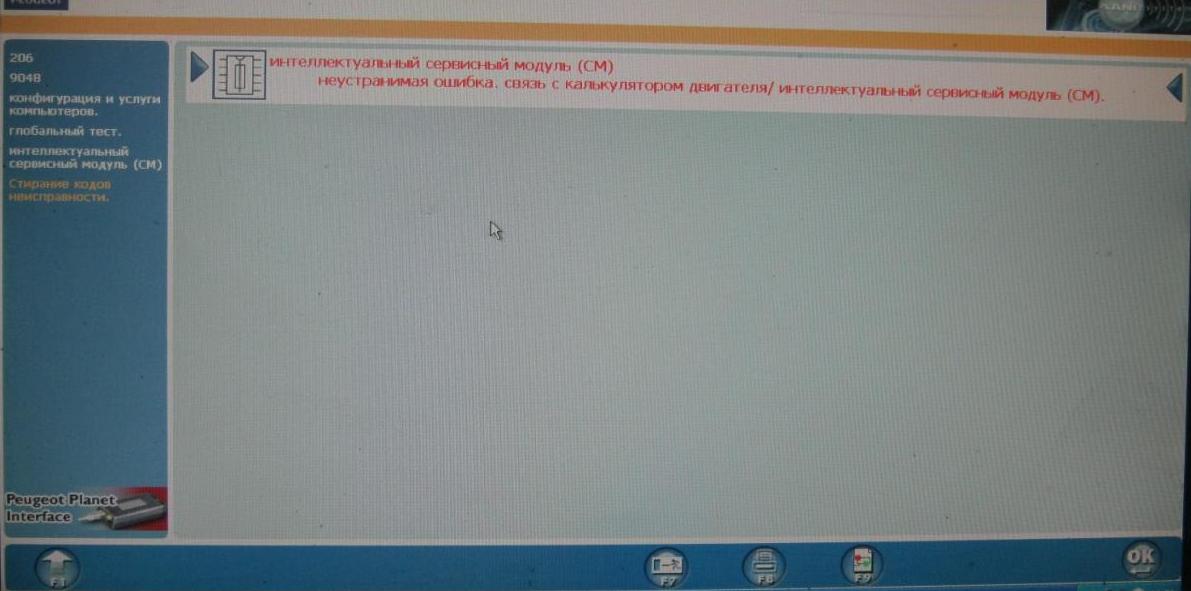

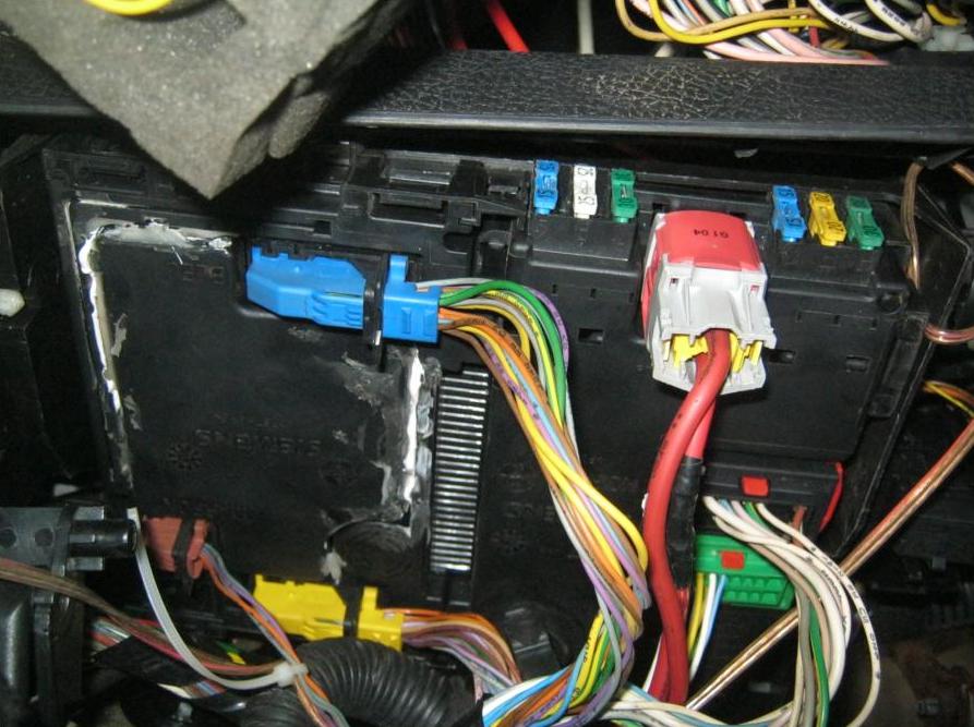

Check горит, ЭБН работает, стартер крутит, нет запуска. Хозяин говорит приехал, заглушил, позже не заводится, через пару часов завелась, ездил весь день, потом опять не завелась, на следующий день завелась.. Теперь совсем не заводится. Нет импульсов на форсунки и на МЗ. При прокрутке +12 в появляется на  них. Прозвонил CAN-шину, А : h3 с 30 TCM; А : h4 с 29 ТСМ; А : b3 с 17 ТСМ; А : h2 с 18 ТСМ, нормально. Между 29 и 30 ТСМ 120 Ом, между h3 и h4 ЭБУ 120 Ом. В BSI что-то делали, герметиком замазан. Предохранители в порядке. Не понятно, по схеме, с АКБ вообще на ЭБУ не подается питание. ЭБУ не включает реле в модуле реле, оно должно включаться минусом с разъема В, пин f2, а на нем так и остается +12 в при включении зажигания. На разъеме А на b4, k3, m3 питание есть. Что проверить, подскажите.

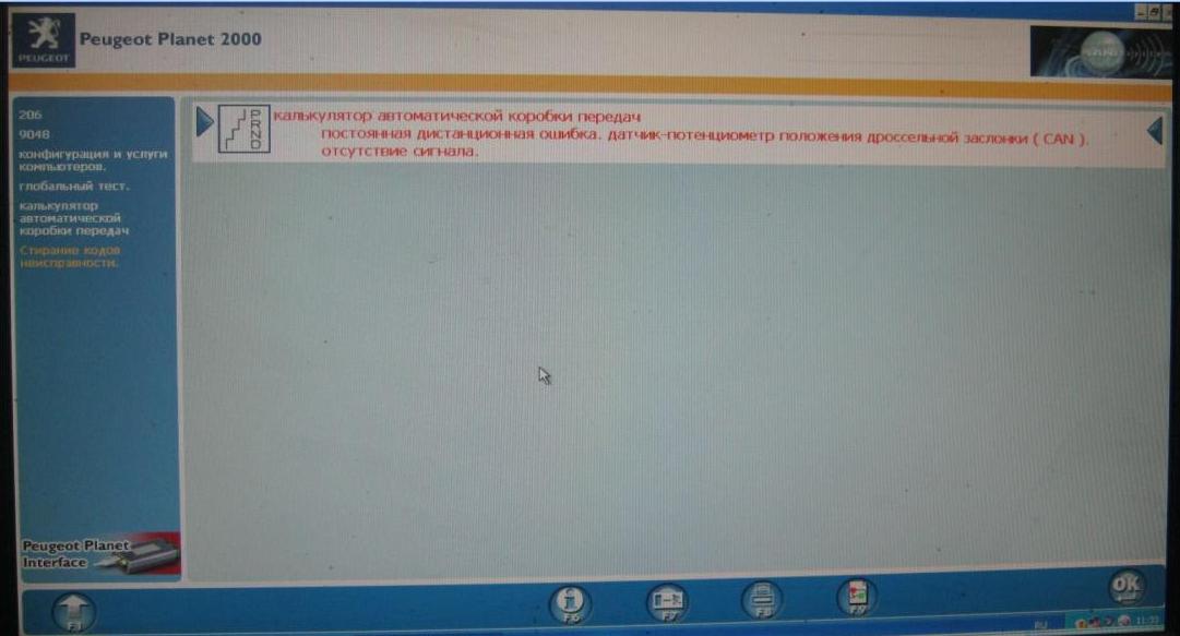

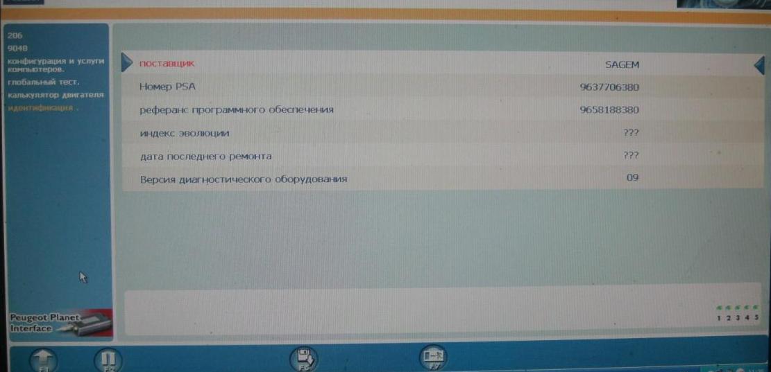

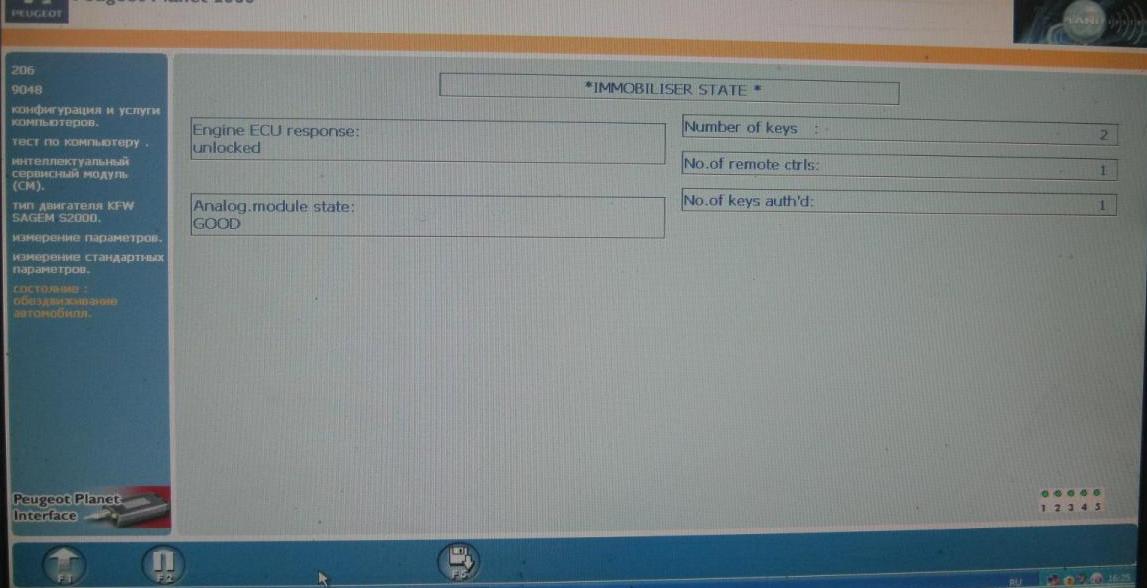

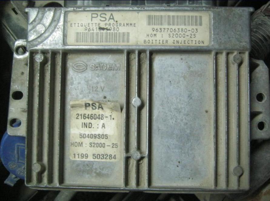

Есть подключение на столе попробовать прочитать Sagem 2000?
Вот фото.
Изменено пользователем Alex64

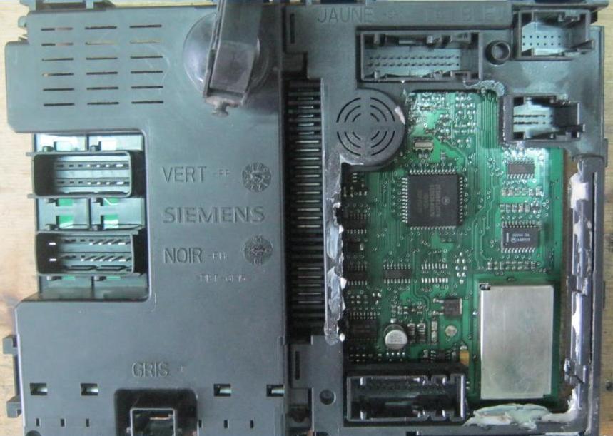

Если есть опыт,ну или большое желание,вскрываем-вскрытый BCM ну и далее-по порядку-моторный...Вскрытие покажет...

К-линия на каком пине ЭБУ? Прочитать бы флэш и епром, если получится.
Н2 в разъеме на 48пин.  На схеме С001 это диаг разъем .Только зачем она тебе ? Моторник заблокирован по иммо , кстати еепром тебе тоже ничего не даст ,там пина нет.Ищи проблему в проводах 828 и 8269 или питание приемника сигнала транспондера , По моему на проводе 8269 должно появляться питание при включении моторника и оно приходит на 21пин бси.
Почему не читает ошибки в моторном? Моргнет и прежняя картинка. В параметрах ЭБУ знаки вопроса.
Потому что заблокирован по иммо.Нельзя ошибки стереть ,посмотреть параметры.Ничего нельзя кроме идентификации и состояние компа .
Была похожая ситуация,  но там бси был в плачевном состоянии, что заблокировал эбу. У хозяев был донор, перекинули бси и эбу.
В модуле реле RM обои реле включаются. Одна при включении зажигания, другая при прокрутке. Провода 828, 8269 до блока BSI прозваниваются. На 828 постоянно напряжение 11,7 в, на 8269 постоянно 0 в. К замку подношу катушку со светодиодом, при включении зажигания, светодиод моргает один раз, очень быстро. Запуска нет. В BSI следов вмешательства не видно.

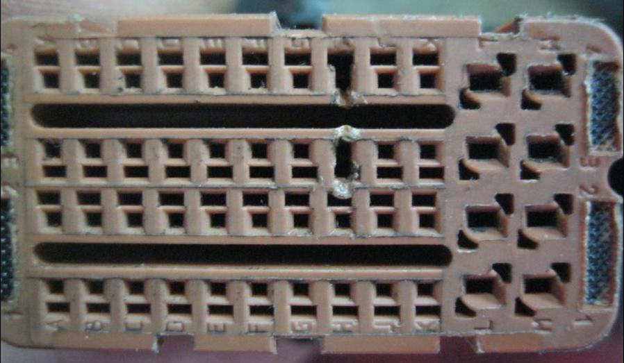

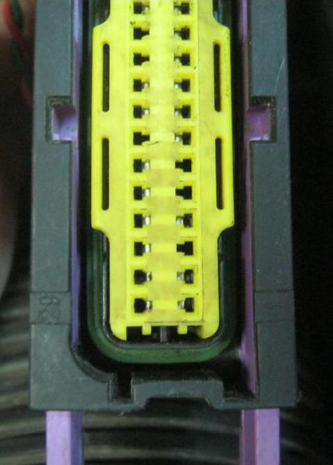

Авто починил. Не было контактов CAN-шины в разъемах ЭБУ.
