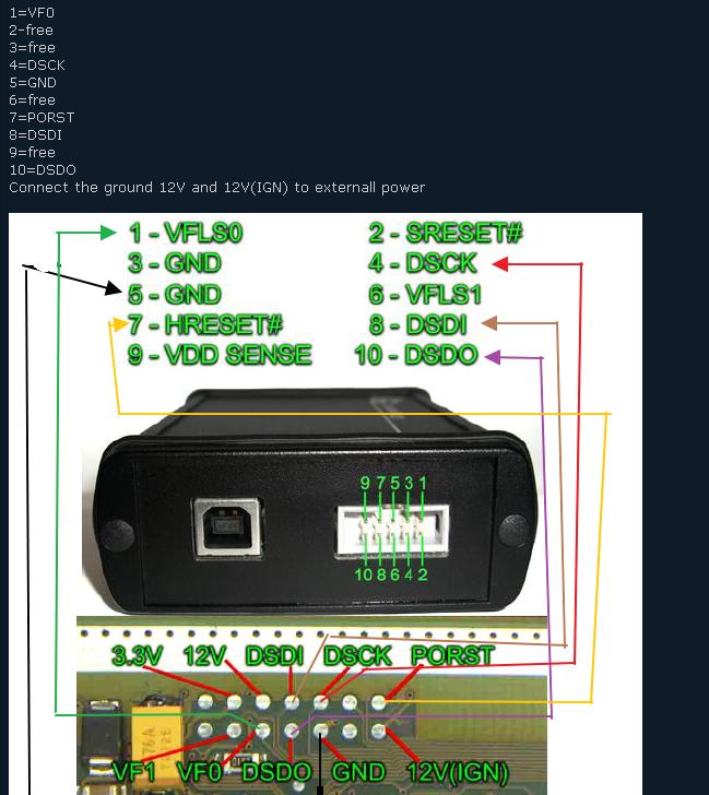

До этого пробывали читать его катлетои чинскои как edc17 выбирали в софтено с таким же процом и подключали по пинам через штекер Эбу и щас увидев рекламку на китаискои котлете понел что этот проц точно она читает но через бдм. Я прикрепил фотку по каким проводкам она читает этот проц и вопрос спецам
 А если по распину проца подключить эти провода и в софте выбрать как edc17 он не прочитает?
Во это как через bdm завязывай с чипом

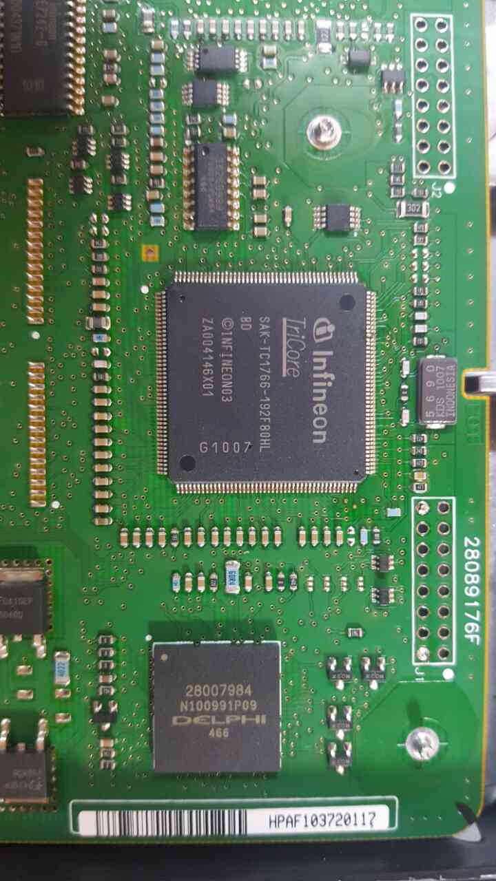

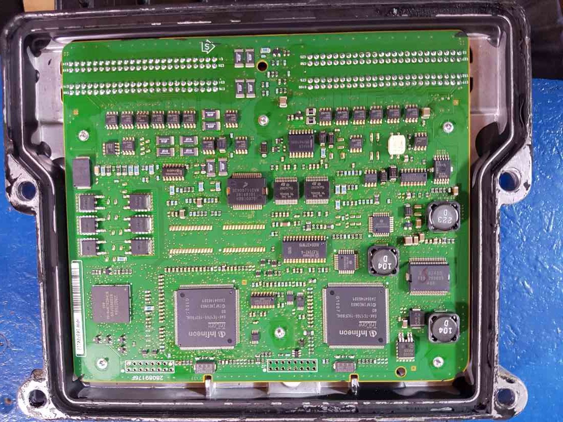

Фото своего блока сюда выложи в смысле фото проца с обьвязкой
Резистор 120 ком уберите с кан по схеме правильно конфиг такой как на вашем блоке далее два раза передернуть питание и блок перейдет  в воот Резюк точно там не нужен
Изменено пользователем xavit
С блоком законектился все ок спасибо за подсказки. Теперь проблем стало на немного меньше. Теперь осталось наити Флеш и ипром или фулл считанный катлетои. Судьба блока зависит от этого помогите пожалуиста в долгу не останусь.
