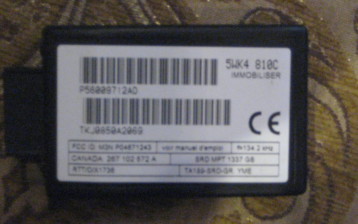

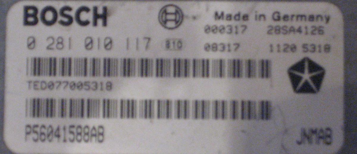

Мужики можеть есть у кого рабочая пара на данную машину иммо 5WK4 810C на борту 24С02 на фото №1 бирка с него, моторный BOSH EDC 15V 0 281 010 117 бирка с него на фото №2, да на борту по Bosh B58253 (24C02). Или у кого есть возможность глянуть синхру на блоках. Каюсь сначала перепутал  и читал B58328 TS, а это по ходу не хрена не еепром. Так что дампы прикладываю родные. Да машина 2000г. С штатного брелка закрывается, открывается, но сука заводиться и сразу глохнет, да и ошибок нет.

С синхрой все в порядке,пора бы уже и знать в чем заключается синхра на машинах этих годов и этой группы :tormoz:
Ищите в причину в чем то другом. :bux:
Спасибо за помощь. У нас, просто таких машин очень мало, синхру в PCM и иммо я вижу, а вот по моторному EDC 15 были сомнения, по тому что где она там лежит я не знаю.  Ладно, подскажите пожалуйста   штатная сига может такое вытворять , просто индикатора на нее нет, а со штатного брелка машина открывается  и закрывается. Всем спасибо за внимание.
Вот последние 9 символов вина и есть синхра.
Есть ли ошибки по моторному,что пропадает,почему глохнет,разберитесь на месте,чудес не бывает.
Изменено пользователем aka4
Понял, ошибок по мотору нет, правда смотрю Лаунч. Ладно буду собирать все до кучи для начала.

Тему можно закрыть. Комплект действительно рабочий, можете пользоваться. Проблема была в перетертых проводах на топливную в моторном, под слоем масла не было видно, а лаунч сука ошибок не выдавал. Всем кто помогал огромное спасибо.
