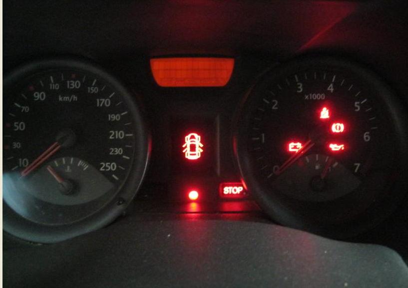

Renault Megan 2, 04г, 1,6L, K4M, МКПП. Нет запуска.
Зажигание включается, стартера нет. Нет связи с моторным. Предохранители проверил. +12 в на форсунках есть, на КЗ нет ( может появляется при прокрутке?). На разъеме OBD прозвонил CAN-шину, 120 Ом. На снятом разъеме ЭБУ нет ничего между пинами CAN. На самом моторном 130 Ом.

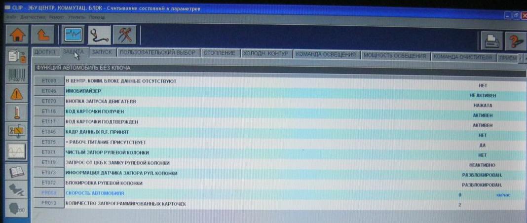

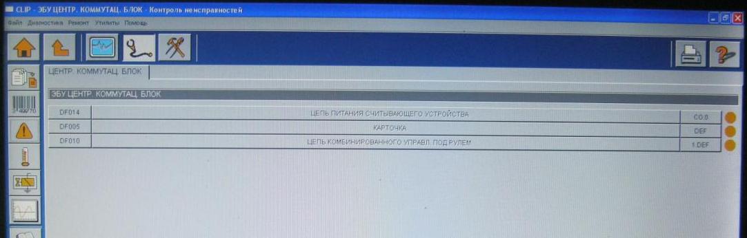

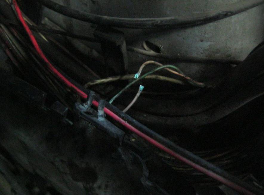

CAN в обрыве за корпусом фильтра.

Между моторным и блоком предохранителей.
если блок предов под капотом включен и нет связи с моторным то карлсон молотит
Да, ВСО крутил постоянно и я снял с него разъем и забыл одеть.. Сейчас позвоню. :bux:
