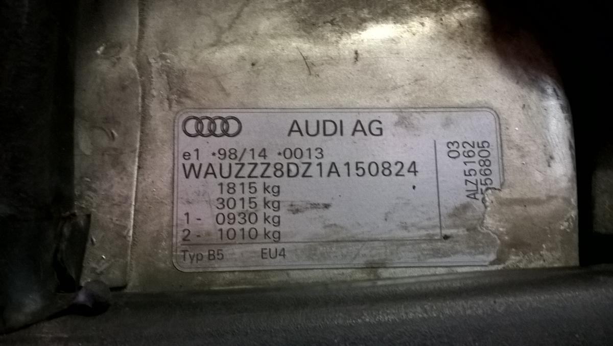

Ребят. Подскажите,у кого есть возможность.требуется замена щитка приборов. Сейчас стоит М73(магн. мар.)
Хочу поменять на VDO или BOSCH. Нужен каталожный номер щитка по вагу.
Вин   WAUZZZ8DZ1A150824    Шильда с авто на фото.
Заранее спасибо.
Походу эта: 8D0919861HX
Спасибо.А это VDO или Bosch
Вряд ли подойдет. На машине с шиной (920).
номерок которая сейчас стоит ?
8D0 920 900 Т , бош на этих машинах не бывает, только джагер, мм или вдо.

Спасибо.А номерок можно VDO-ошного. Или 8D0 920 900 Т и есть  VDO
052 прав панель 8D0 920 900 H -RB4
спасибо. Будем искать.Номерок той ,что сейчас стоит не записал.

Бош Рб4 на платформе 8Е , только.  На самом деле воткнуть можно много каких приборок , типа 4В0 920 900, 931, 932, 980, которых гораздо больше , лишь бы не дизель. Все иммо 3 . Криптовые 933, 981 дороже, да и смысла нет. Сейчас спеца по таким делам свисну сюда.

Извиняюсь,да точно RB4 на платформе 8Е,это я тупанул
Машина какого года, и рынок сбыта?
