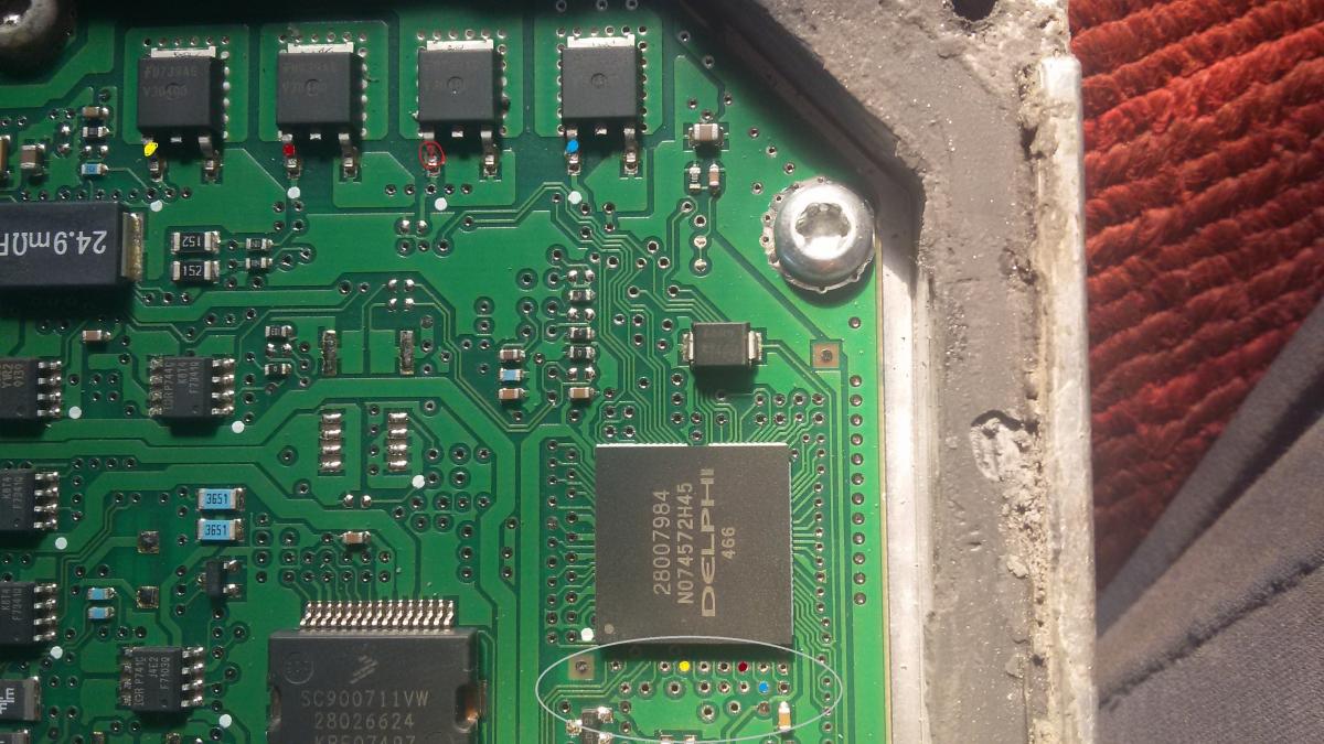

Ребята кто может подсказать в следующем. Нет искры на 4й цилиндр. Меняли катушку без толку, прозвонил провода до ЭБУ - все приходят. Вскрыл моторник, вызвонил пины катушки до микрухи. Вобщем получился такой вывод - есть вероятность что 28007984 Delphi жив, транзюки живы, по всей вероятности обрыв дорожки где то в плате. Куда должна придти ножка транзистора выделенная красной точкой на рисунке? Остальные транзисторы вызваниваются на точки, в соответствии с цветом (я там подрисовал). Может кто встречался. Перед тем как менять моторник, хотелось бы попробовать его восстановить. Остальное по моторнику во вложениях. Спасибо!

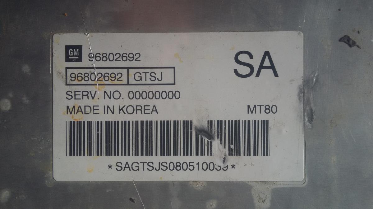

Delphi MT60 ?
https://www.auto-bk.ru/forum/topic/72763-daewoo-gentra-2008-16-dohc/#findComment-958309
Delphi MT60 ?
MT80
https://www.auto-bk.ru/forum/topic/72763-daewoo-gentra-2008-16-dohc/#findComment-958311
Этот пин находится с обратной стороны ! Я такой блок восстанавливал))), распаивал разъёмы и восстанавливал обвязку.
Поищи тему на форуме..
https://www.auto-bk.ru/forum/topic/72763-daewoo-gentra-2008-16-dohc/#findComment-958313
На память не помнишь какой по счету слева транзюк относится к 4му цилиндру? Или как раз тот который идет на пин с оборотной стороны?

Уже не помню (((

Уже не помню (((
Хорошо спасибо, пусть несут другой моторник, а потом уже над этим поэкспериментирую, интересно полазить)
