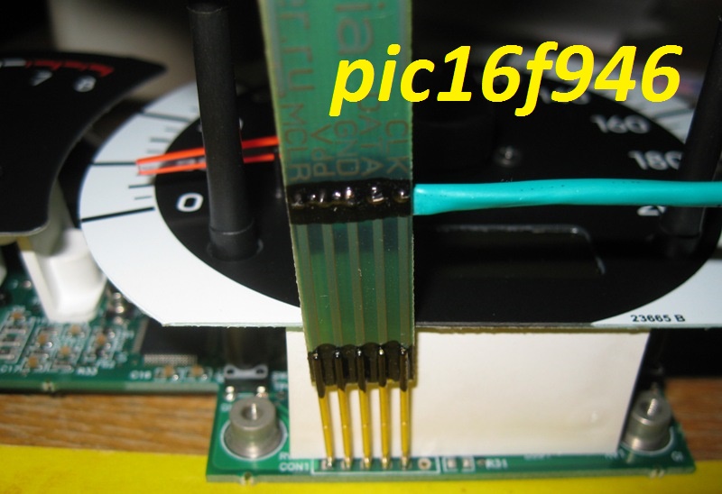

Привет  всем  мотал  сегодня
Daewoo Nexia PIC16F946
   считал  ораньжем  DATA  посчитали мне пробег 72500  -записал  поставил на  авто-  пробег какой  положено! отдал  машину -клиент  через  час  звонит  говорит   щётчик  не  мотает  хотя  стрелка  спидометра  работает
  что   могло там    случится?

Переписал ещё вчера флеш ничего не помогло..
А флешь при делах? Ты ее трогал? Может проблема в пересчете? Оранжем там все настолько элементарно.....
в пересчитанном строка с калибровкой испарилась

Я записал сток обратно но пробег так и не замотал...
Не надо там флэш трогать! Там работать надо с ЕЕПРОМ!!! нафига вообще туда лесть. Заливай в нее еепром рабочий и выставляй нужный пробег. Бывает такое при программировании. А еще бывает что нексия начинает в 1000 раз быстрее считать. Работай с ЕЕПРОМ. Нефиг вообще флеш трогать. Поэтому смотка и стоит дороже чем на все остальные тазы. Потому что отвратительно себя ведет иногда нексия!!!

ОНи оба нормально работают. Залей нужный дамп а потом упой уже поправишь км так как у тебя кальки есть от упы к панели
от нех делать валил пикитом и поднимал упой,
оранджем пикари не делал но думаю что проблем не будит.
