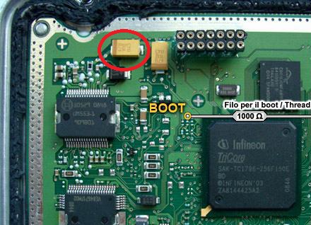

Подскажите,что за элемент?
Кондер это....а что не так с ним?
Когда вскрывал повредил

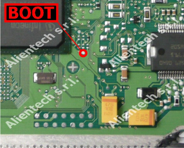

При прошивке блока K-tagом отключилось питание, после повторная запись прошла нормально, никаких ошибок не было. Однако машина не заводится и блок на диагностику не выходит. Подскажите есть ли шанс оживить блок и как это сделать?
Помимо K-tag есть Галетто 4 и BDM100.
Заранее спасибо за любую инфу.
прошивки кинуть сюда ребята посмотрят а так поискать на этот блок фулл залить и пробовать связь на столе.. и в нём наверно защита сидит CS
фул считан к-тагом, и заливался назад, результата нет
Смотри внимательно может при вскрытии еще что- нибудь повредил , дорожки например.
Смотри рядом обьвязку с этой микросхемой что то отвалил какое потребление блока?
