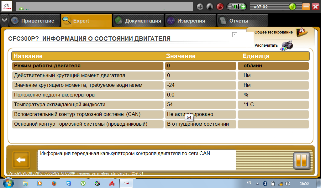

Здраствуйте.С французами работаю через "не хочу".Автос (VF77B9HF8EN516623) жалуется ошибкой коробаса  P0573-ошибка сигнала тормоза(концевой выключатель/CAN) открытая цепь местный.Лягушка рабочая,питания есть.Ну и в моторнике-F40A(ошибка измерителя уровня масла) .
Интересует схемка(коробас видит стоп по CAN?) иль мож кто стыкался с подобным.Буду рад любой помощи.

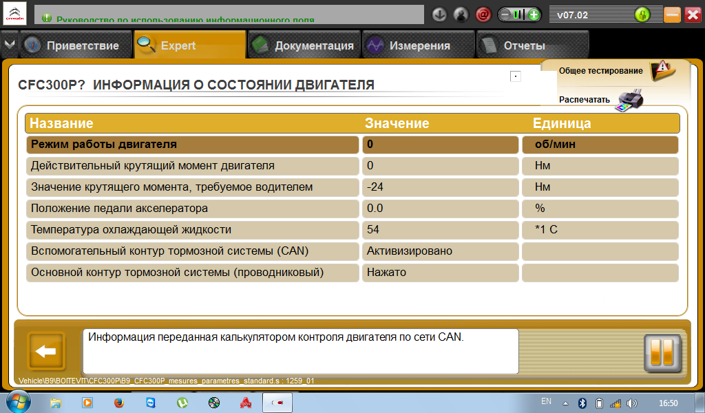

мож какя-то б.... пины перекинула ибо заметил,что если стоп нажат - ошибку не бьет.

Все именно так! и на этом авто,но ошибка есть.
коробас все видит....

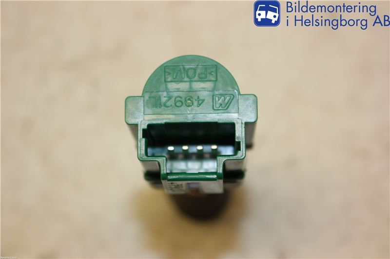

Фото концевика выкладывай, возможно вопрос прояснится.
 9804869480
22 бакса вжопу...
Изменено пользователем patuk82
Не все так плохо.
У этого концевика хитрая серцевина.
На 100% сейчас всю фишку не вспомню, но общий смысл в том,
что перед его установкой нужно взвести серцивину, при этом
белые шипы которые выступают из серцевины  повернуться толи перпендикулярно
ушкам крепежа (по памяти так) может на меньший угол, а нажимной шток начнет
проваливаться глубоко вовнутрь.
Попробуй аккуратно разобрать старый и вся картина прояснится.
сними концевик. Нажми на педаль несколько раз, что бы исключить подпор вакуума. Попробуй вставить концевик в паз и провернуть до щелчка не нажимая на педаль тормоза (это принципиально, регулировка пройдет автоматически). Нажимная фишка должна смотреть на водителя.
