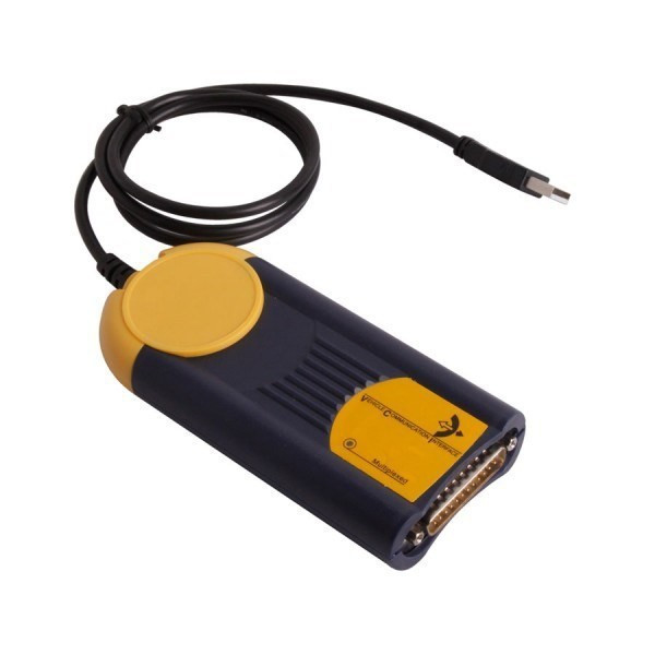

Какаой из китайских PassThru адаптеров нормально делает SPS программирование через GlobalTIS, или нужен оригинал.

я таким работаю....
я таким работаю....
