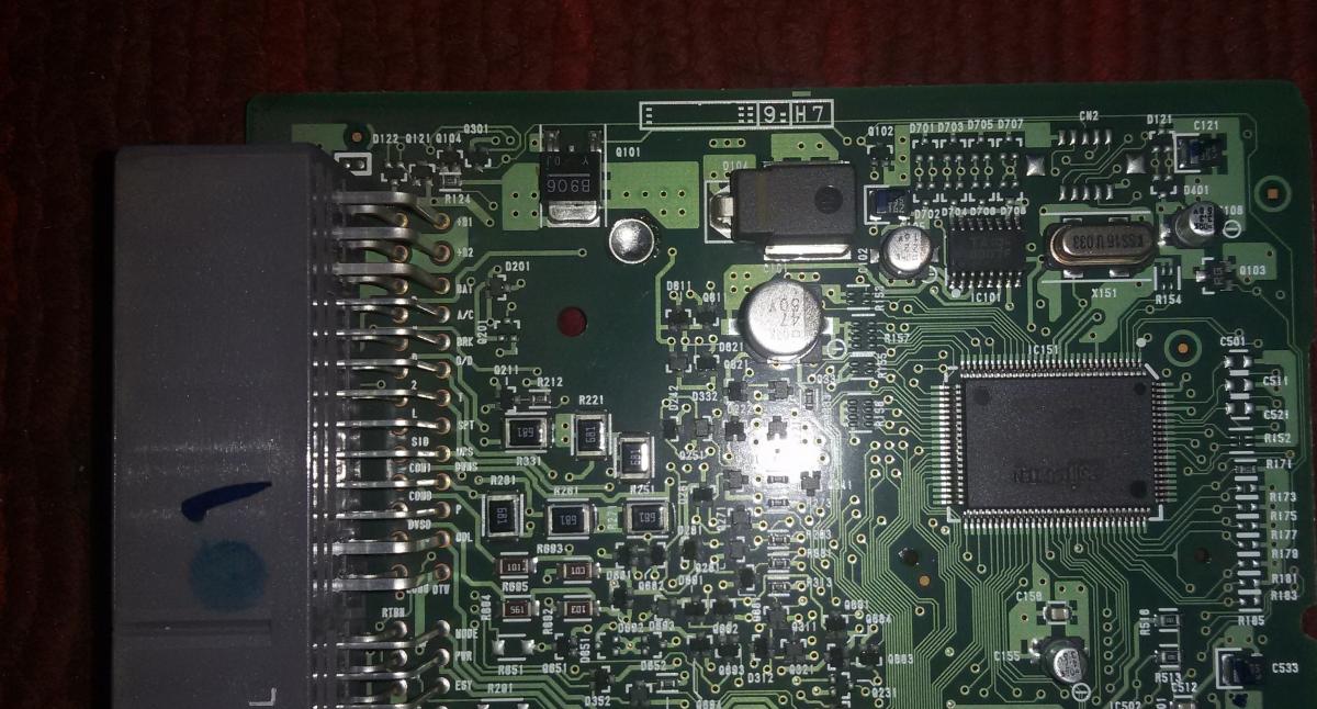

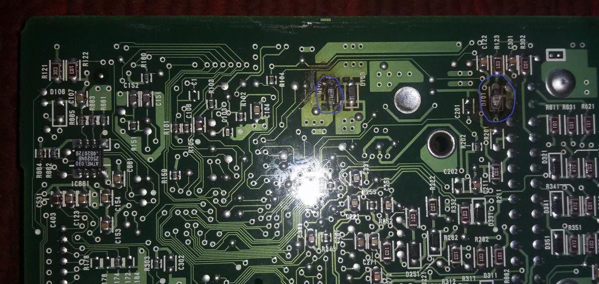

3) Снял ЭБУ трансмиссии (находится за бардачком, непосредственно за моторником), вскрыл его - далее на фото видно два сгоревших диода маркировки G2J. Под рукой оказались диоды 1N4007 - перепаял их. Все собрал обратно, завел и сбросил ошибки.
