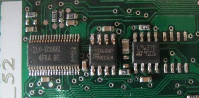

Опубликовано 25 июля, 201610 г. comment_960796 Авто приехало своим ходом. ЭБУ как утюг горячий. Аварийный режим, ВСО крутит постоянно. В параметрах датчики дроссельной заслонки 0 вольт. Подключил на столе, ток потребления 0,7 А. До этого ему прошивали ЭБУ, отключали ИММО. Может записали что-то не то? Сейчас подключать CombiLoader, чтоб считать содержимое страшновато. Что подскажите? Ссылка на комментарий https://www.auto-bk.ru/forum/topic/72968-%D0%BC-74-v-621-i444ce06-%D0%B3%D1%80%D0%B5%D0%B5%D1%82%D1%81%D1%8F-%D1%81%D1%82%D0%B0%D0%B1%D0%B8%D0%BB%D0%B8%D0%B7%D0%B0%D1%82%D0%BE%D1%80-a2c33648/ Поделиться на другие сайты Поделиться в Facebook Поделиться в X Поделиться в Pinterest Поделиться Поделиться сообщением
Опубликовано 25 июля, 201610 г. comment_960819 Искать что потребляет ток , но наверно не процессор , обычно силовая драйверная м/х Ссылка на комментарий https://www.auto-bk.ru/forum/topic/72968-%D0%BC-74-v-621-i444ce06-%D0%B3%D1%80%D0%B5%D0%B5%D1%82%D1%81%D1%8F-%D1%81%D1%82%D0%B0%D0%B1%D0%B8%D0%BB%D0%B8%D0%B7%D0%B0%D1%82%D0%BE%D1%80-a2c33648/#findComment-960819 Поделиться на другие сайты Поделиться в Facebook Поделиться в X Поделиться в Pinterest Поделиться Поделиться сообщением
Опубликовано 25 июля, 201610 г. comment_960820 блок случаем не залит?, посмотри конденсаторы после стабилизатора которые фильтрующие, если какойто из них пробит может нагружать стабилизатор, лично мне М74 прошивать не прходилось, хотя штуки три приходилось ремонтииовать, к чему это я, не могли эти прошивальщики добавить лишних деталей? Ссылка на комментарий https://www.auto-bk.ru/forum/topic/72968-%D0%BC-74-v-621-i444ce06-%D0%B3%D1%80%D0%B5%D0%B5%D1%82%D1%81%D1%8F-%D1%81%D1%82%D0%B0%D0%B1%D0%B8%D0%BB%D0%B8%D0%B7%D0%B0%D1%82%D0%BE%D1%80-a2c33648/#findComment-960820 Поделиться на другие сайты Поделиться в Facebook Поделиться в X Поделиться в Pinterest Поделиться Поделиться сообщением
Опубликовано 25 июля, 201610 г. Автор comment_960823 Тосола нет. Ссылка на комментарий https://www.auto-bk.ru/forum/topic/72968-%D0%BC-74-v-621-i444ce06-%D0%B3%D1%80%D0%B5%D0%B5%D1%82%D1%81%D1%8F-%D1%81%D1%82%D0%B0%D0%B1%D0%B8%D0%BB%D0%B8%D0%B7%D0%B0%D1%82%D0%BE%D1%80-a2c33648/#findComment-960823 Поделиться на другие сайты Поделиться в Facebook Поделиться в X Поделиться в Pinterest Поделиться Поделиться сообщением
Опубликовано 25 июля, 201610 г. Автор comment_960865 Епромку запаяли наоборот, специялисты по отключению ИММО..Поставил на место, ток стал 270 mA (с Главным реле), ничего не греется. Ждем авто для проверки. Ссылка на комментарий https://www.auto-bk.ru/forum/topic/72968-%D0%BC-74-v-621-i444ce06-%D0%B3%D1%80%D0%B5%D0%B5%D1%82%D1%81%D1%8F-%D1%81%D1%82%D0%B0%D0%B1%D0%B8%D0%BB%D0%B8%D0%B7%D0%B0%D1%82%D0%BE%D1%80-a2c33648/#findComment-960865 Поделиться на другие сайты Поделиться в Facebook Поделиться в X Поделиться в Pinterest Поделиться Поделиться сообщением
