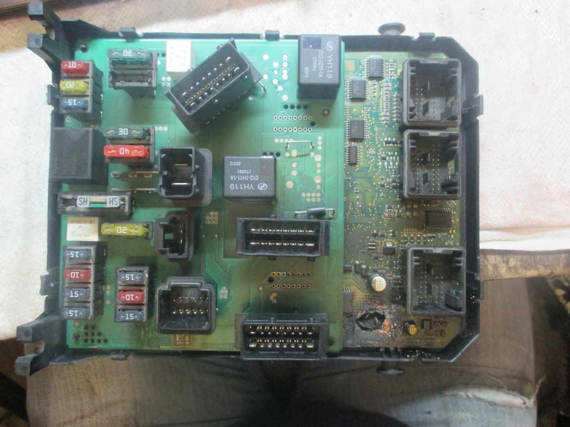

Опубликовано 27 июля, 20169 г. Всем доброго дня! Прошу помощи привязать сделанный новым БУ BSI от Citroen C3 2004 года с дизельным мотором. Старый сгорел с огромной дырой http://www.auto-bk.ru/forum/topic/72101-citroen-c3-bsi-2003-год-дамп-95160/ Идентификации на блоке не было - по остатком цифр помог подобрать BSI Юра в теме указанной выше. Притащили БУ BSI - сделал "новым" Положил ВИН, блоки и комплектацию. Не прописывает ключ, хотя сервисный код и PIN принимает Прошу помощи у знающих ребят - разобраться с заменой BSI в этой машине, естественно не бесплатно.
