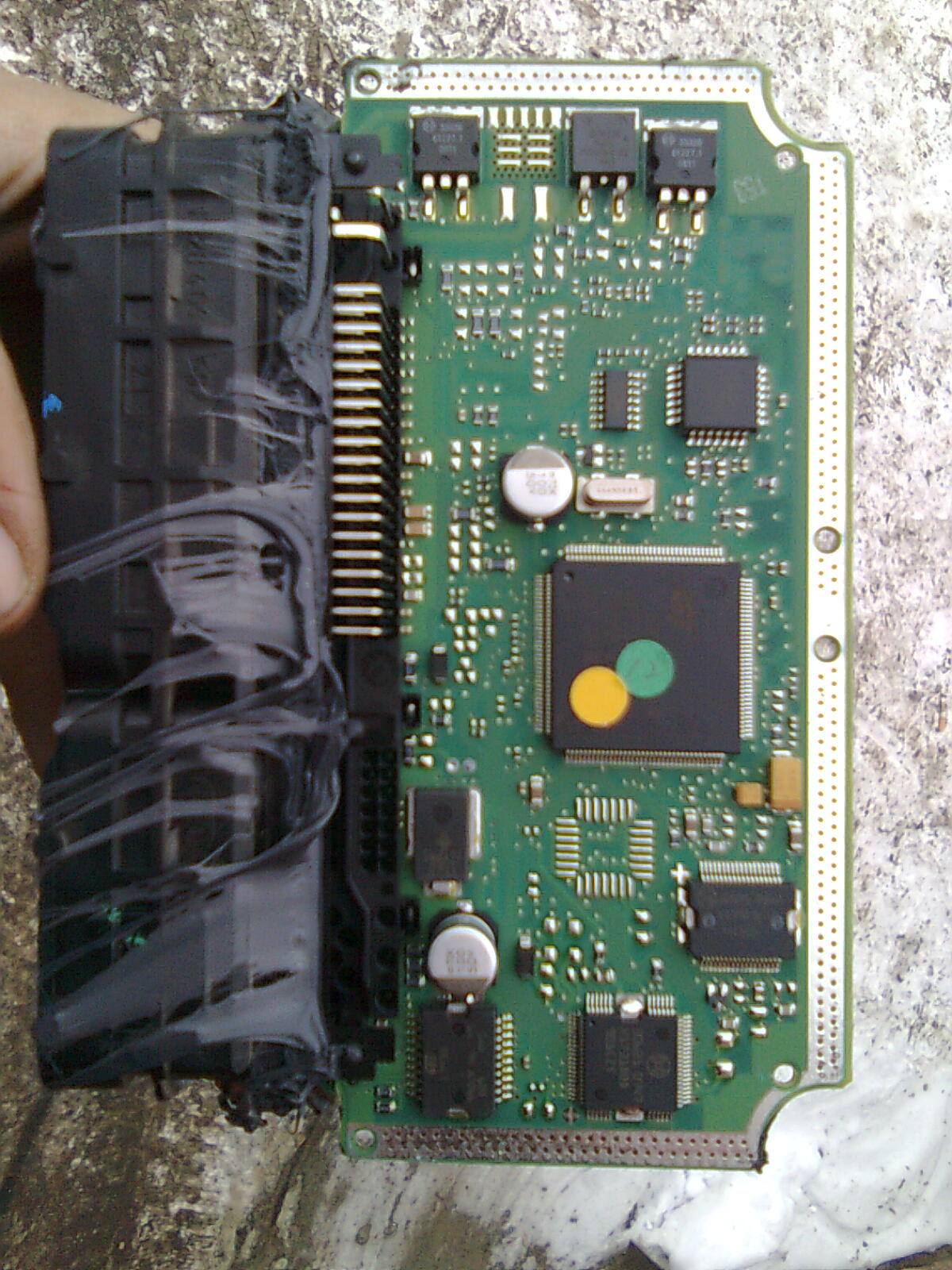

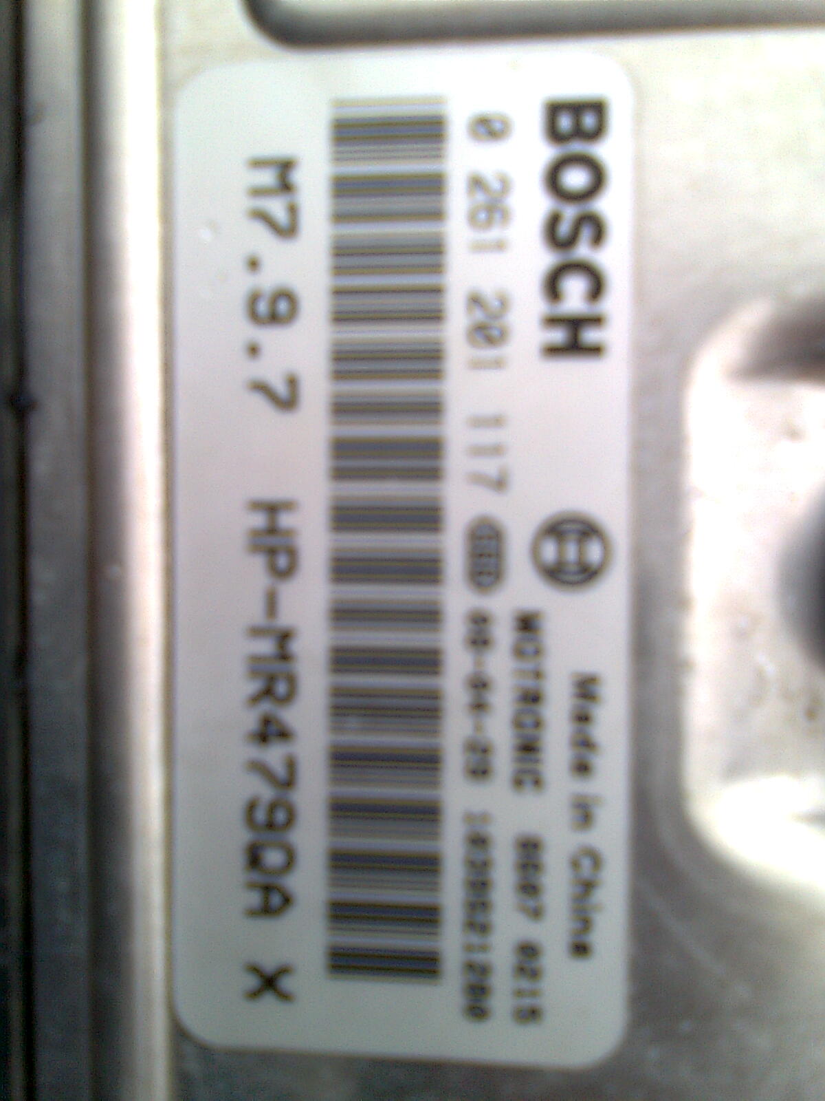

December 13, 201312 yr comment_507455 Подскажите,есть блок м797+,с джили ск,1.5.,требуються ли переделка блока помимо прошивки,чтобы установить его на 21099,1.6,8кл,вместо январь7.2?На м797+,в отличие от января увидел три ключа Edited December 13, 201312 yr by s.ergey Link to comment https://www.auto-bk.ru/forum/topic/7306-%D0%B7%D0%B0%D0%BC%D0%B5%D0%BD%D0%B0-%D1%8D%D0%B1%D1%83/#findComment-507455 Share on other sites Share on Facebook Share on X Share on Pinterest More sharing options... Share this post
