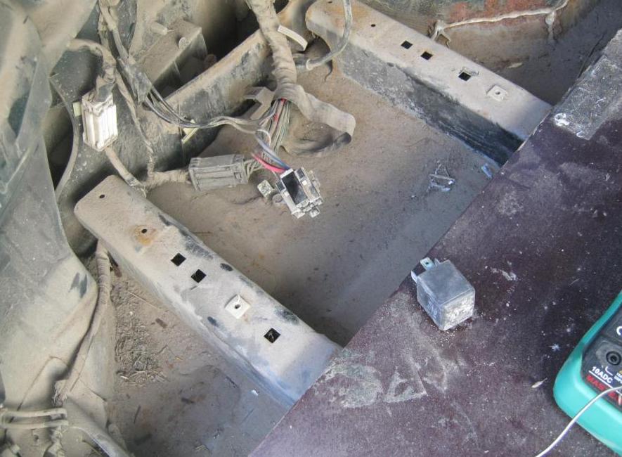

Hyundai Lantra Wagon, 98г. Перегорает салонный предохранитель.
Может кто знает что за реле стоит в багажнике? Вынимаю его, КЗ пропадает. Получается оно включено без зажигания. По толстому синему приходит +12 в, по красному толстому уходит куда под потолок. В заднюю дверь не идет.
Это реле обогрева заднего стекла. Под потолком разъем, красный провод переходит в черный с белой полосой и идет в заднюю дверь. где-то видно перетерся и замыкает на массу. Кнопка почему-то не отключает реле, наверно сломалась.
